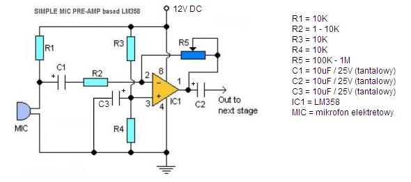

Ja zrobiłem układ z przedwzmacniaczem. Jako przedwzmacniacza użyłem LM358N a jako wzmacniacza LM386. W części układu z LM358N użyłem rezystora R2 = 10K i potencjometru (R5) 1M oraz kondensatorów C1 = 100 nF, C2 = 4.7 uF i C3 = 10 uF. Reszta układu pochodzi ze schematu interkomu:
Z tym, że w moim układzie na wejściu dodałem potencjometr 10k do wewnętrznej regulacji układu (patrz - nota katalogowa LM386), wyrzuciłem opornik 100R (między nóżkami 1 i 8) oraz R1 i C3, a C5 = 220uF. Zasilanie to 12V DC stabilizowane. Diody uruchamia tranzystor N-FET na 5V (z literką L np. IRL530). Do pinu 3 LM386 wchodzi out ze schematu z LM358N. Obydwa układy zabezpieczone są diodą 1N4148 (panel diodowy ma własne zabezpieczenie). Pin 7 LM358N połączony jest z masą a piny 5 i 6 zwarte ze sobą. Panel diodowy, a konkretnie jego + połączony jest bezpośrednio natomiast - połączony jest przez N-FET, który jest sterowany przez resztę układu. Można dodać do tego układu filtry, żeby stroboskop reagował na tony niskie, wysokie lub średnie. Układ wymaga niewielkich poprawek, jeżeli komuś to przeszkadza, bo potencjometr 1M działa w za dużym zakresie i można całkowicie wyłączyć nim stroboskop albo można sprawić, żeby tylko migał, więc lepiej było by użyć potencjometru w połączeniu z rezystorem najprawdopodobniej będzie to 100k do 200k + rezystor 500k. Ewentualnie dołożyć jakąś rezystancję do 10 uF na nóżkach wzmocnienia w LM386 mniejszą od 100R np. 10R czy trochę większy.
C3 powinien być podłączony odwrotnie + do nóżki 3 opampa tak jak jest to pokazane na schemacie LM358 mic preamplifier :0)

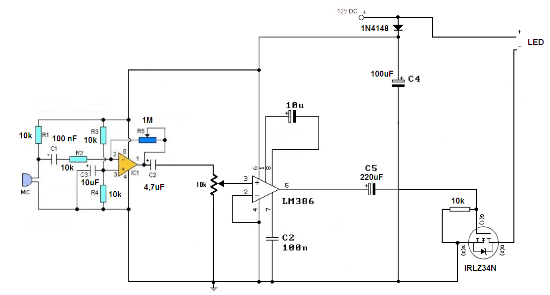

Hej
Zrobiłem kolorofon. Wszystko śmiga, mam filtr RC ustawiam częstotliwość migania OK
Jest jednak jeden problem. Jak miga dioda to trzeszczy głośnik. Nieco pomaga C3 ale i tak dźwięk nie jest akceptowalny. Proszę spójrzcie na schemat( przepraszam za jakość pierwszy raz tym programem rysowałem) i doradźcie jak pozbyc się zakłóceń. Jak wypne sekcje diody dźwięk jest czysty
Pozdrawiam
Piotrek
Aha C2 ma 1uF nie 1 nF
OK Problem rozwiązany. Odsprzęgnąłem zasilanie drugiego LM386, zakłócenia zniknęły. Sorki za zamieszanie ale to mój pierwszy układ( poza migająca diodą na NE55)
Dzieki za pomoc pozdrawiam
Piotrek
Pozdrawiam
Piotrek
