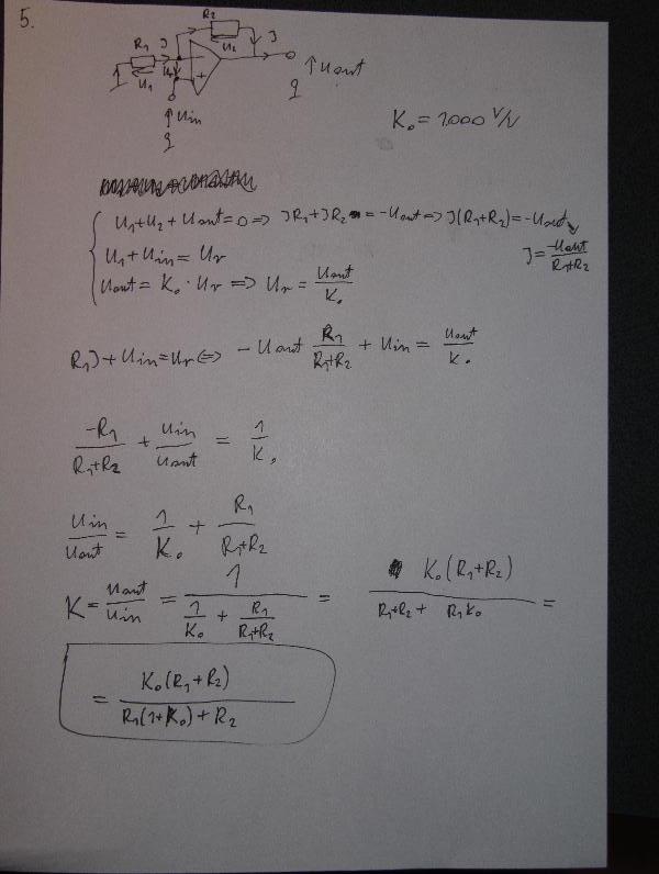

Mam narysować schemat wzmacniacza nieodwracającego o wzmocnieniu w otwartej pętli 1000V/V a następnie wyprowadzić wzór na wzmocnienie, oraz na rezystancję wejściową.
Pierwszą część zadania zrobiłem(na zdjęciu), ale nie jestem pewien czy poprawnie. Natomiast zupełnie nie mam pomysłu jak policzyć rezystancję wejściową. Mógłby mi ktoś wytłumaczyć?

Wzór na Kus porwany:
Można go zapisać prościej
Kus = Ko / ( 1 + (Ko * R1/(R1+R2) ) = Ko/ (1 + Ko*β)
β = R1/(R1+R2)
Co do Rwe to nie da się jej wyznaczyć beż założenia jakiejś skończonej wartości rezystancji różnicowej wzmacniacza operacyjnego włączonej między wejścia (+) i (-) WO.

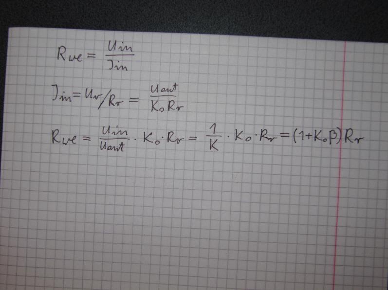

Chyba rozumiem. Czy w takim razie dobrze to policzyłem(bazując na obliczeniach z wcześniejszego zdjęcia) ?

Prawie dobrze, dokładny wzór wygląda tak:
Rwe = (Ko*β *Rr) + R1||R2 + Rr = Rr *(1 + Ko*β) + R1||R2
No i dodanie Rr ma wpływ na wypadkowe wzmocnienie układu
K = (( 1+R2/R2)*Ko )/ ( 1 + Ko + R2/R1 + R2/Rr)

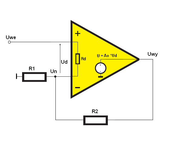

Narysowałem schemat układu
I na podstawie MPW napisałem jedno równanie opisujące rozpływ prądów w węźle Un
(Uwe - Un) / Rd + (Uwy - Un)/R2 = Un/R1
(1)
I dodatkowo
Uwy = Ao * (Uwe - Un) (2)
Następnie podstawiam 2 do 1 i wyznaczam Un
Znając Un bez trudu wyznaczę Rwe
Iwe = (Uwe - Un) / R3
I zadanie rozwiązane bo Rwe dla Uwe=1 wynosi 1/Iwe
I wtedy będziesz miał dokładny wzór na Rwe.
Choć przy tak dużym wzmocnieni własnym wzmacniacza (wzmocnieniu w otwartej pętli) nie będzie praktyczne żadnej różnicy między tymi wzorami.
I tak R1||R2 oznacza równolegle połączone.
