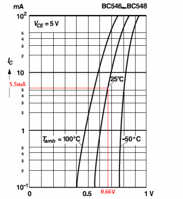

Tranzystor pisze:Dobrze, powiedz mi a skąd wiemy, że Ube=0,65V
W ręcznych obliczeniach zakładamy Ube=0.6V do 0.7V.
Moglibyśmy też to próbować odczytać Ube z katalogu
http://elenota.pl/pdf/Vishay/85113.pdf
Ale w praktyce nie ma to wielkiego znaczenia.

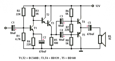

Co do twojego schematu to brakuje drogi do masy dla dolnego tranzystora.
Tranzystor pisze:Oprócz tego mam pytanie, jakie zalety daje mi zastosowanie układu z tranzystorem i potencjometrem zamiast diod 1N4148 :?: Oprócz tego, że mogę regulować prąd spoczynkowy
Teoretyczne diody sprzężone termicznie z tranzystorami końcowymi zapewniają stabilność termiczną stopnia wyjściowego.

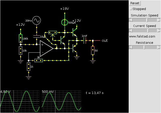

w sumie okazuje się, że masz rację. Zbudowałem prosty wzmacniacz w jednym symulatorze i okazało się, że w sumie wydajność źródła prądowego nie ma zbyt wielkiego znaczenia. Bo po wysterowaniu prądu spoczynkowego ok. 10mA wszystko pięknie działa w klasie AB.
Link do symulatora
Pozdrawiam ;)

Post autor: Jony130 » 27 mar 2011, 9:55
No tak wszystko pięknie tylko musisz pamiętać o mocy start w stopniu końcowym jak i dużą wrażliwość prądu spoczynkowego od temperatury może doprowadzić do spalenia tranzystorów wyjściowych (taka mila niespodzianka).
Maksymalna (szczytowa) moc starta jaka wydzieli się w stopniu końcowym wynosi
P = 0.5Vcc^2 / (2RL) = 6^2/(2*16) = 36V/32= 1.125W
Co daje 0.562W na tranzystor.
A średnia moc strat
Ptot =0.5Vcc^2/(8*RL) = 36V/128 =0.281W.
A z tego wynika że tranzystory BC548 niezbyt się nadają jako tranzystory wyjściowe.
Trzeba zastosować BC337/BC327 albo nawet BD130/140.
Aha i te wzory dotyczą zasilania pojedynczego, przy symetrycznym
Ptot = Vcc^2/(8*RL)

Jednak na razie był to taki model do zabawy z obliczeniami. Co do BC327 i BC337 to myślę, że to również jest zbyt mało, chociaż szczerze mówiąc Mój wzmacniacz słuchawkowy ma pracować z konkretnym modelem, którego oporność przetwornika wynosi 50Ω, a moc 500mW. A więc moc start na tranzystorach trochę się zmieni. Poza tym zamierzam zmniejszyć nieco napięcie zasilania. A w późniejszym czasie zapewne zbuduję wzmacniacz dla słuchawek 300Ω.
Poza tym dlaczego we wzorze P = 0.5Vcc^2 / (2RL) mamy połowę napięcia :?:
Wzmacniacz, który przedstawiłeś oczywiście jak najbardziej bardzo fajny, jednak chciałbym samodzielnie od początku zbudować własny. Na początku zastanawiałem się czy zastosować wzmacniacz operacyjny dla uproszczenia, ale teraz wydaje mi się to niepotrzebne. Mam tylko pytanie co do sygnału wejściowego, jaką amplitudę przyjmuje się za typową :?: ±750mV :?:

Post autor: Jony130 » 27 mar 2011, 15:14
Tranzystor pisze:Mam tylko pytanie co do sygnału wejściowego, jaką amplitudę przyjmuje się za typową :?: ±750mV :?:
Dla CD to będzie z 2V ale średnio możesz przyjąć te 0.75V.
Tranzystor pisze:A czy 2RL bierze się od kondensatora C5 (na Twoim schemacie) :?: Jednak nie rozumiem tego wzoru za bardzo...
Tak się szczęśliwie składa, że maksymalna moc strat jaka wydziela się w tranzystorze.
Występuje gdy na tranzystorze mamy połowę napięcia zasilania.
http://www.edw.com.pl/pdf/k01/30_10.pdf
A więc dokładnie tyle samo co na rezystancji obciążenia
P = U * I
U = Vcc/2
I = (Vcc/2) / RL
P = Vcc/2 * (Vcc/2) / RL = Vcc²/ 4RL (to jest poprawny wzór w PDF'e jest błąd)
A ponieważ nasz układ zasilany jest napięciem pojedynczym.
To dla uzyskana maksymalnej amplitudy sygnału wyjściowego ustawiamy napięcie na emiterach pary komplementarnej równe Vcc/2.
A przez to C5 naładowany jest do Vcc/2. I wtedy układ działa tak samo jak by był zasilany napięciem symetrycznym o wartości 6V.
Każdy z tranzystorów pary komplementarnej widzi swoje Vcc jako Vcc/2 dzięki obecności C5.
W takim razie ten wzór na szczytową moc start dotyczy jednego tranzystora
P_T4_max = Vcc²/ 4RL .
Toteż szczytowa moc strat dla całego stopnia końcowego (moc start w T5 + moc strat w T6). Będzie dwa razy większa od Vcc²/ 4RL
Ptot_max = 2 * Vcc²/ 4RL = Vcc²/ 2RL ( po prostu 4 skróciło się z dwójka i zostało 2).
Wzory te dotyczą prądu stałego i pracy wzmacniacza w klasie A.
Toteż przy sygnałach zmiennych wzory te dotyczą maksymalnej mocy chwilowej.
Bo przecież jeden tranzystor przewodzi dla dodatniej polówki a drugi dla ujemnej.
I dlatego tamte wzory dotyczą prądu stałego albo maksymalnej mocy chwilowej.
Maksymalna średnia moc wystąpi dla Uwe = 2/pi *Vcc = 0.636*Vcc
P = (2*Vcc²)/ (Π² * RL)
Co da moc strat przypadającą na jeden tranzystor
P_T4 = Vcc²/ (Π² * RL) ≈ 0.1 * Vcc²/ RL
I właśnie dla tej mocy dobieramy radiator.
I mam nadziej , że za bardzo nie namieszałem.

Na moim schemacie przez rezystor R7 w spoczynku płynie stały prąd który nie zmienia swej wartości. Więc można powiedzieć, że miedzy bazami T4, T5 mamy stałe napięcie równe 2xUbe.
I teraz pod wpływem sygnału wejściowego w tranzystorach tych wydziela się moc strat.
Moc ta powoduje wzrost temperatury tranzystorów. Wzrost temperatury powoduje obniżenie napięcie Ube i wzrost prądu kolektora( napięcie 2xUbe jest stałe nie zależne od temperatury). Wzrost prądu kolektora powoduje zwiększenie mocy strat, co w konsekwencji oznacza jeszcze większy wzrost temperatury tranzystorów. Co jeszcze bardziej zmniejsz Ube i podnosi Ic a w konsekwencji temperaturę.
Jak widać mamy tu mechanizm dodatniego sprzężenia zwrotnego prowadzącego do samo destrukcji tranzystora. Fenomen ten nazywamy thermal runaway (termalne przebicie).
Dlatego by uniknąć kłopotów z thermal runaway wstawia się rezystory w emiterach stopni końcowych.
Dodatkowo zamiast rezystora stosuje się diody, które powinny być termicznie sprzężone z tranzystorami wyjściowy. Co w teorii powinno skompensować zjawisko thermal runaway. Idea jest taka, że współczynnik termiczny diod jest taki sam jak tranzystorów
wyjściowych, więc jeżeli diody kompensujące będą mieć tę samą temperaturę co struktury tranzystorów wyjściowych, to zmiany temperatury nie będą zmieniać prądu spoczynkowego.
W praktyce nie jest to takie łatwe, dlatego w miejsce diod stosuje się np. ten sam typ tranzystorów co tranzystory wyjściowe, tylko, że w połączeniu diodowym. I montaż tych tranzystorów (diod) na wspólnym radiatorze co tranzystory wyjściowe.
A najczęściej stosowanym układem jest tzw Vbe multiplier (mnożnik Ube, tranzystorowa dioda Zenera). Który oprócz stabilizacji prądu pozwala w łatwy sposób ustalić prąd spoczynkowy stopnia wyjściowego.
Oczywiście tranzystor z tego mnożnika Vbe musi być zamontowany razem z tranzystorami końcowymi na wspólnym radioamatorze. W celu zapewnienia dobrej jakości sprzężenia termicznego.
