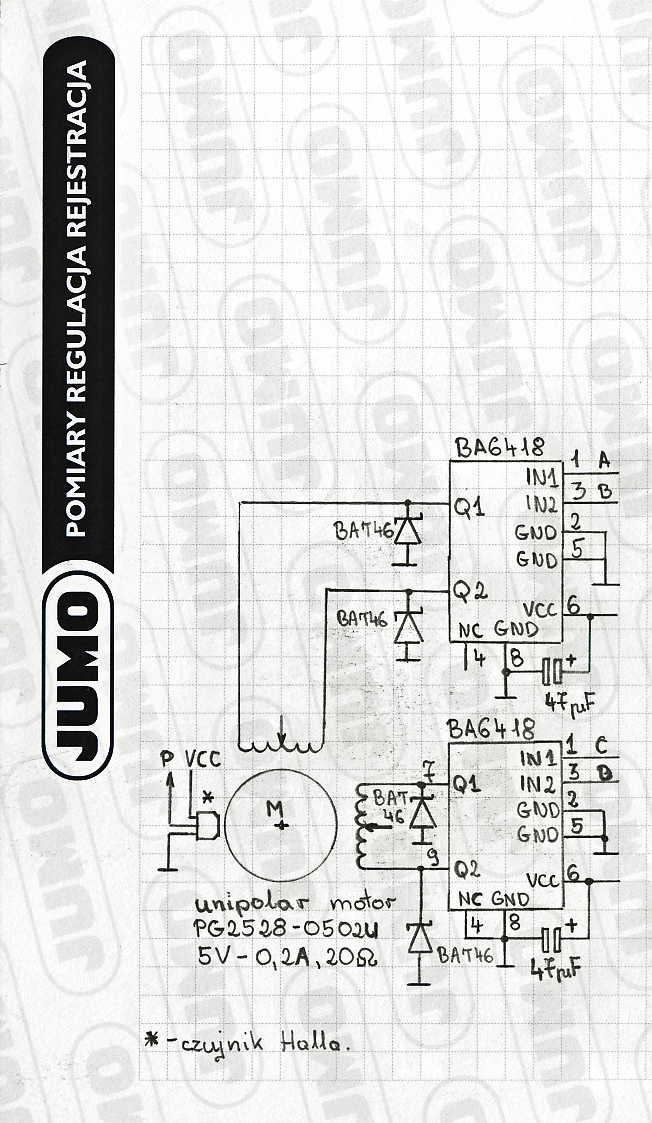

Jak w temacie, czy da się wysterować taki silnik za pomocą 2x BA6418. wszystko jest na schemacie. Ale główne pytanie czy trzeba zabezpieczać układy BA6418 dodatkowymi diodami od strony cewek, i czy te które podałem mogą być, czy lepiej np. dać transile, albo mocniejsze.

Czemu nie użyjesz czegoś dedykowanego do krokowych? Diody daj takie jak w aplikacji L298

Bo, BA mam, a dedytkowany bym musiał kupować. Zresztą różnica miedzy BA a L298 była by taka że zamiast 2 scalaków miałbym jeden. Ale to akurat nie miało by znaczenia.
Nie wnikając w szczegóły, BA6418 bardziej mi w tym konkretnym rozwiązaniu pasuje.

Rozumiem że środkowe odczepy uzwojeń są podłączone do masy?
Jeżeli tak to da się sterować unilolarnie.
Jeżeli odczepy będą niepodłączone (jak na załączonym schemacie) to powinno dać się sterować bipolarnie.
Czyjnik halla jest jest w tym silniku, czy poza nim?

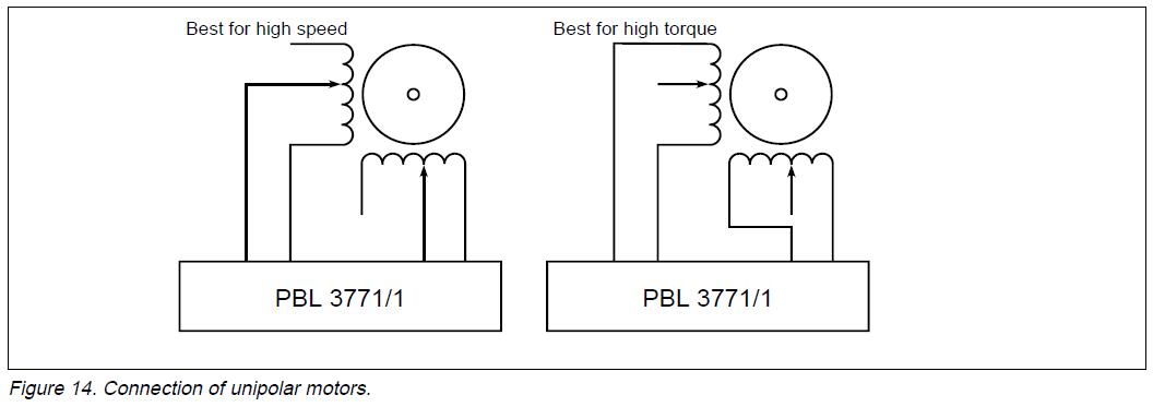

Tzn. właśnie z tym jest mały problem otóż szukając informacji o silnikach unipolarnych znalazłem dwa rodzaje tych połączeń, tak jak na schemacie gdzie odczep środkowy wisi w powietrzu i jest to konfiguracja małe obroty - duży moment, i druga konfiguracja, gdzie jeden z końców wisi w powietrzu, a obwód zamknięty jest właśnie przez odczep czy duże obroty - mała moc.
Przy czym ja opierałem się na rysunku z str. 8 tej noty katalogowej.
http://www.wobit.com.pl/download/pdf/ul ... bl3771.pdf
Czujnik Halla nie jest w silniku, to opcja po to aby ustalić pozycję startową. Schemat to tylko fragment układu obracania wieżą w czołgu. Przy czym że względów na gabaryty silnika krokowego zastanawiam się jeszcze nad silnikiem głowicy ze stacji dysków 3,5" który jest mniejszy i 2 fazowy 4 przewodowy.
Dla tego właśnie chcę układy BA6418, bo łatwiej mi je będzie upchnąć w wierzy niż stosunkowo wielki L298. A z drugiej strony nie potrzebuję tam dużych prądów, więc i układ nie musi być jakiś super wypasiony.
