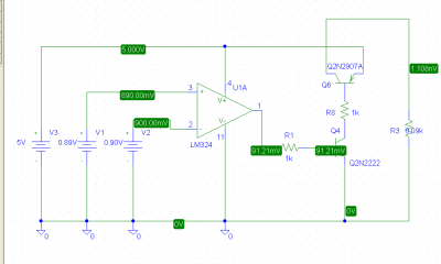

Chodzi mi o wysterowanie przekaźnika na 5 VDC bo takie mam pod ręką za pomocą komparatora. Układ taki będzie jednocześnie odcinał zasilanie jednego z wyprowadzeń komparatora co uniemożliwi jego ponowne załączenie. Chodzi tylko o to żeby układ miał dwa stany 1 gdy napięcie wynosi 5 VDC i przekaźnik pracuje i 2 gdy przekaźnik nie pracuje. Nie bardzo wiem jak rozwiązać tą kwestię dla tego proszę o pomoc. Chodzi mi o układ analogowy.

Nie za pomocą komputera tylko komparatora :) np. LM393 lub czegoś podobnego. Chodzi o to, że gdy napięcie wejściowe zrówna się z napięciem referencyjnym to komparator powinien wyłączyć przekaźnik i tylko tyle. Przekaźnik jest na 5V DC. Zakładam, że zasilanie komparatora też będzie 5V DC, żeby nie utrudniać sprawy. W zasadzie można by to chyba najprościej zrobić za pomocą jakiegoś tranzystora NPN między wyjściem z komparatora a przekaźnikiem, tyle, że będzie problem z dobraniem, bo napięcie wyjściowe z komparatora zmienia się wraz ze zmianami różnicy między napięciem referencyjnym a wejściowym. Przynajmniej tak jest na LM385, a mi chodzi o uzyskanie dwóch stanów tj. ON (włączony) gdy Uin > Uref i OFF (wyłączony) gdy Uin = Uref, a nie chcę się bawić w uC.

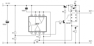

Układ działa jak chciałem. 0.09k to rezystancja cewki przekaźnika. Musiałem dokonać jedynie niewielkiej modyfikacji tego schematu. Chodzi o pin 3. Napięcie z baterii dostarczane jest przez rezystor 10k i pin 3 dodatkowo należy połączyć z masą przez rezystor 100k. To w zasadzie wszystko. Póki co nie mam jeszcze oświetlenia i tylko słychać pstryk, ale nie ma z tym najmniejszego problemu bo przekaźnik jest 2-parowy, z resztą napięcie spokojnie można pociągnąć z PNP. Napięcie na pinie 2 ustala dzielnik rezystorowy. Zamiast Q2N2222 użyłem BC548, a zamiast Q2N2907A BC558.

P.S. Wartości rezystorów na rysunku:
R1 - 4.7 K 1/4 W
R2 - POT. 1K
R3 - 10K 1/4 W
R4 - 100K 1/4 W
R5 - 1K 1/4 W
R6 - 1K 1/4 W
R7 - 2.2 R 1W
R8 - do 100R 1/4 W
Diody:
D1 - LED
D2 - 1N4148
D3 - 1N4001

e-lektryk pisze:Histereza rozszerza zakres napięcia referencyjnego, które z jednej wartości staje się ich zbiorem o określonym zakresie w górę i w dół od napięcia referencyjnego, a to jest mi niepotrzebne.
Pytanie z innej beczki: Gdzie kolega w ogóle ma źródło napięcia referencyjnego? Czyżby ten jeden z dzielników miał je udawać?

Tak właśnie. Najważniejsze, że układ działa i napięcie referencyjne z tego dzielnika jestem w stanie ustawić w prosty sposób. To nie ma być produkt zaawansowany technicznie i technologicznie, bo nie spodziewam się za to medalu, a jedynie przydatny układ do rozładowywania akumulatorów. Jeśli to komuś przeszkadza może zrobić jakiś układ z regulowanym zasilaniem na nieco innych zasadach. Mi wystarczy to co jest, bo do niczego więcej mi to nie potrzebne. Prąd jest żaden więc na dobrą sprawę spadek napięcia jest bez znaczenia. Z resztą to jest jedynie wstępniak i albo zostanie jak jest, albo jeśli będzie wymagać poprawek to poproszę o radę. Zastanawiam się nad ograniczeniem prądu rozładowywania. Na LM317 przy tym napięciu (0.9-1.2V) ogranicznik będzie pracował?
Jedynym problemem póki co jest dioda, muszę jeszcze zmodyfikować układ, bo dioda nie świeci.

1. LM317 ma napiecie odniesienia 1.25V wiec przy nizszym na pewno nie bedzie pracowal.
2. Przekaznik z zalozenia ma dwa stany i nie jest fizycznie mozliwe wprowadzic go w inny stan niz zalaczony albo wylaczony ("pracujacy" i "niepracujacy" to raczej kiepskie okreslenia...).
3. Z ta histereza to troche Ci sie chyba miesza.
4. Zwarcie wyjscia niewykorzystanego wzmacniacza do masy nie jest najlepszym pomyslem...
