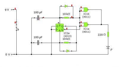

[ Dodano: 2010-12-12, 14:00 ]
Dodaj tylko bramką buforującą diodę od generatora.
W sumie nie wiem o co chodzi;/
(171.5 KiB) Pobrany 3068 razy

Dawid2379 pisze:Dodaj tylko bramką buforującą diodę od generatora.
W sumie to dobrze zrobiłeś, choć od biedy wystarczy jedna bramka.

Post autor: Dawid2379 » 12 gru 2010, 22:36
Acha no to tylko wniosek ze elektrolity się polaryzuje i tyle...
Juz zrobiłem układ, no wlanie tez zauważyłem ze tam bramka jest nie potrzebna wiec mam na jednej no i wszystko działa (i tak uklad scalony ma trzy trojwejsciowe bramki), dzięki za dotychczasowa pomoc:)
