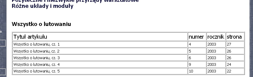

Dzięki, lubię czytać artykuły Pana Piotra Góreckiego, napisał jakieś stricte o lutowaniu?
Widzę na stronie coś o lutowaniu ale nie ma pdf
Ma ktoś może skany?

Wszystkie PDFy z 2003r można ściągnąć z http://www.edw.com.pl/index.php?module= ... =&ceid=416
[ Dodano: 2009-08-18, 19:00 ]
O lutowaniu było jeszcze w EdW 3, 4, 6, 8 z 2008r.

W EdW, były kursu o lutowaniu. To polecam przede wszystkim, co do kalafonii, to ja nie używam jej w ogóle. Leży gdzieś w szufladzie, ale w zupełności wystarcza mi kalafonia zawarta w cynie.
