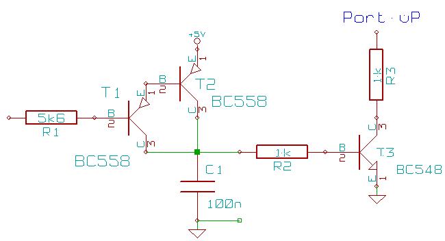

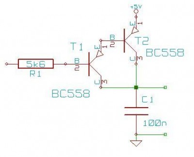

A ja się chyba uparłem na moje rozwiązanie za pomocą tranzystorów. Wydaje mi sie najprostrze i najtańsze. Złożyłem sobie schemacik jak na rys pierwszym i po dotknięciu rezystora 5k6 włącza się np silniczek podłączony między kondensator.
Potem dołożyłem jeden traznzystor NPN i dwa rezystorki 1k i taki układzik (rys.2) już chyba można podłączyć do uProcesora. Ewentualnie można usunąć rezystor między portem a kolektorem T3. Elementy dobierałem na wyczucie więc coś można pozmieniać.
Rozwiązanie to wydaje mi się lepsze bo nie trzeba bawić się z barierami podczerwieni ani z jej modulacją. Elementów wyjdzie mniej czyli będzie taniej.
Co o tym myślicie?
