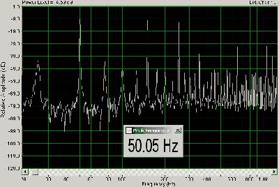

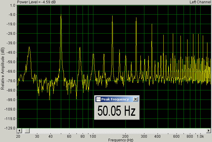

Zawartość harmonicznych w przebiegu prądu przeciętnego zasilacza ATX.
Jak widać, bardzo duża składowa 150Hz!
