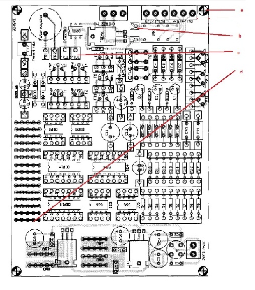

Dzięki wielkie za pomoc. Sporo nowości dowiedziałem się. Do pełni szczęścia i zmontowania tego zestawu potrzebne mi jeszcze kilka drobnych informacji. Wrzuciłem obraz schematu opisowego płytki uruchomieniowej. Zaznaczyłem na niej kilka rzeczy, których pewien nie jestem. I tak:
a - jest to pewnie śruba, która osadza płytkę w podstawie obudowy. Jednak moja płytka nie będzie w obudowie. Wobec tego zastanawiam się czy ona ma być wtopiona w coś innego np. jakaś sklejka czy po prostu można to pominąć i będzie ona stała "na spodach elementów"
b - skąd wziąć takie pojedyncze złącza? W sklepie avt nie widziałem ich, albo po prostu źle coś spojrzałem.
c - to też pojedyncze złącze, tyle że większe i również zastanawiam się gdzie tego szukać.
d - te miejsca są ze sobą pod spodem oczywiście zwarte. Jednak co jest po stronie opisowej? Czy tu się montuje jakąś listwę ze złączkami czy to zostaje puste?
Jeszcze a propo kabli. Jaki konkretnie rodzaj do takich zestawów wybrać. Tzn. czy są jakby gotowe już kabelki z odpowiednimi konektorami pasującymi do zacisków czy trzeba konektory własnoręcznie montować do kabli?
Mógłbym to wszystko generalnie zrobić na partyzanta i łączyć np. byle jak, ale chciałbym, żeby wyglądało to jak najbardziej profesjonalnie dlatego wolę spytać doświadczonych osób. Z drugiej strony jakość połączeń w praktyce może mieć spore znaczenie i wszelkie drobne niedołączenia mogą ostatecznie dać na wyjściu kompletnie inne wyniki.

To ty kupiłeś tą płytkę? Nie lepiej było zainwestować w płytkę stykową?
W te wszytki pola można wlutować goldpiny albo takie kołki
http://sklep.avt.pl/p/pl/496105/kolek+l ... 0+szt.html
I łączy się to takimi przewodami
http://www.cyfronika.com.pl/przewody.htm
Co do wiercenia to masz tu pełną dowolność. Możesz wywiercić te otwory i zrobić "nóżki" ze śrub + nakrętki.

Nie nie ja jej nie kupiłem. To projekt z książki i ja chcę ją sam wykonać. Chyba najlepszym rozwiązaniem będzie montaż tych goldpinów i łączenie właśnie tymi kabelkami (dokładnie takimi samymi łączyłem niedawno na jednej z laborek). Kołki też się przydadzą bo chyba można po 1 montować.
