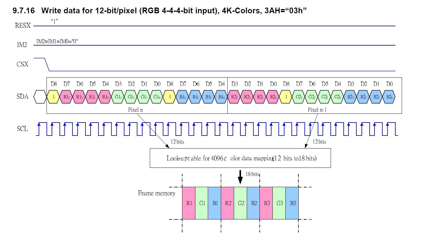

Hm.. kurcze? Nie wiem ? Może tak jak to sugeruje DTRka sterownika wyświetlacza i tak jak to robi reszta świata? ST7735 który też często siedzi w tych wyświetlaczach 128x128. No chyba że Chińskie wersje są z tego wykastrowane? Co do dema na wyświetlaczu 128x128, trudno całościowo się wypowiedzieć nie znając kodu. Ale pierwsze co się rzuca w oczy to efekt przypominający użycie procedury czyszczenia ekranu, przed wysłaniem kolejnej klatki. Jeżeli tak jest, bo tego nie wiem na 100%, to jest to pierwszy karygodny błąd, przy tworzeniu animacji.Jak wyślesz te 12-bit? SPI są 8-bit czasem 16-bit, no chyba, że użyjesz ARM ale to nie każdy ma tryby co 4-bit w tym 12-bit ale wyświetlacz przyjmuje dane 16 lub 24 bit.
Jak więc chcesz wysyłać 12-bit? Jeśli chodzi o tryb 4096 kolorów to tego w tych wyświetlaczach nie widziałem, są tryby 16, 18, 24-bit, 12 i 8 bit to rzadkość.

Kurcze dziwnie się dyskutuje. Z jednej strony podajesz mnóstwo faktów, z którymi trudno się nie zgodzić, po czym strzelasz nagle tekstem który spada z sufitu jak zeszłotygodniowy klops np.

Bierzesz za wzór jeden sterownik i jesteś przekonany, ze każdy ma 12-bit. Napisałem wyraźnie "12 i 8 bit to rzadkość.". Zapoznaj się z kilkudziesięcioma sterownikami i potwierdzisz, że 12-bit to rzadkość a 8 to unikat (znam tylko jeden).
