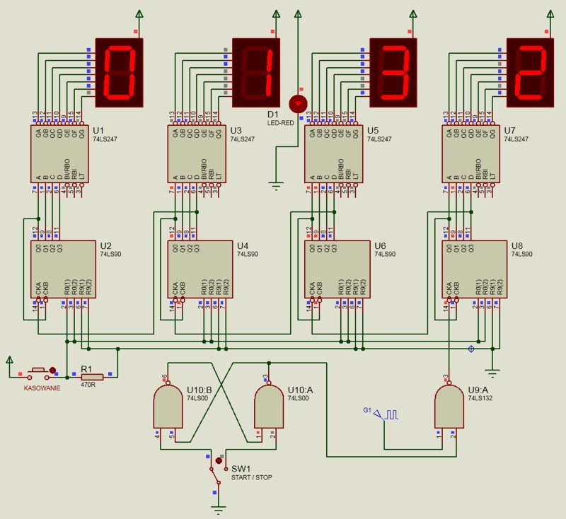

Ciekawą alternatywą makiety do symulacji może być program Proteus firmy Labcenter. Niestety wersja demo ma wyłączony zapis. Przykład symulacji stopera z podanej wcześniej książki jest na obrazku poniżej. Oczywiście schemat zawiera pewne uproszczenia, np. brak rezystorów przy wyświetlaczach i diodzie LED oraz generator G1 jako "element" z symulatora. Tutaj możemy zobaczyć krótki film z tej symulacji.

Niektóre programy do projektowania, np. Eagle mają funkcje zamiany między sobą wyprowadzeń bramek, jak również bramek w obrębie tego samego układu scalonego. Ma to na celu łatwą optymalizację projektu w celu uproszczenia przebiegu ścieżek na płytce drukowanej. W przypadku Eagle - edytor schematów są to funkcje Pinswap - zamiana wyprowadzeń tej samej bramki oraz Gateswap - zamiana bramek (przerzutników, itp.) w obrębie tego samego układu scalonego.
