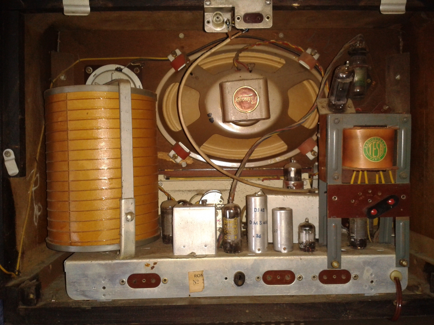

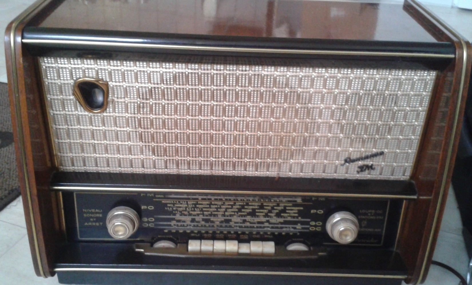

Nowy nabytek już w domu :mrgreen:
Pierwsze włączenie do prądu i.... cisza, dokładniej to jest dość głośny brum słyszalny w głośniku. Ku mojemu zdziwieniu radio "działa". Bez anteny mogłem normalnie odbierać kilka stacji radiowych i w końcu zrozumiałem urok lampowców.... muszę przyznać że barwa dźwięku jest świetna- gdyby nie ten brum.
Do czego może być ta duża cewka po lewej? Co się nią stroi?

Czy to "brum" czasem nie jest przez obciążenie przy włączaniu? We współczesnych wzmacniaczach stosuje się tzw. układ opóźnionego załączania głośników. Jeśli to jest to o czym myślę. :D
A to czasem nie jest zmienny kondensator powietrzny ta tuba po lewej? Stosowany do zmiany częstotliwości odbierania, czyli stacji. Okładziny kondensatora się na siebie nasuwają lub rozsuwają zmieniając tak pojemność. Przynajmniej wielkością mi to pasuje, bo w tej metalowej obudowie to chyba się nie zmieści. Chyba, że kiedyś inaczej zmieniano częstotliwość. Nigdy nie miałem do dyspozycji takiego ładnego radia, a szkoda. :D

Pisząc brum mam na myśli że włączam normalnie radio, jest cisza [ bo lampy się dopiero rozgrzewają]. Po kilkunastu sekundach radio normalnie gra, tylko w tle słychać takie buczenie jakie jest z sieci. Po prostu "brumi".
W sieci znalazłem obrazek, który przedstawia jak ktoś wymieniał kondensatory elektrolityczne, tak też przyjrzę się dokładniej co z nimi - ewentualnie wymienię.
Kondensator powietrzny jest w tym radiu, znajduje się za tą metalową prostokątną 'puszką' na środku - takie pół okrągłe widać w tle.
Ta duża 'cewka' jest to drut nawinięty na papierowy korpus, w środku znajduje się inna cewka nawinięta tak jak by w prostokąt [taka ramka] i jest przymocowana na stale pionowo. Prawdopodobnie pokrętło z prawej strony klawiszy odpowiada za tą 'cewkę', jednak linka jest zerwana i jeszcze nie doszedłem do tego jak to było podłączone by się kręciło przy manipulacji pokrętłem, bo 'cewką' można zrobić obrót prawie 360º. Manipulacja tą 'cewką' nie wpływa na dźwięk, czy jakość odbioru stacji FM.

Romance 58FM
Romance 58FM
Romance 58FM

Ta cewka może być anteną dla fal długich i średnich. Spotkałem się kiedyś z takim rozwiązaniem, że odbiór AM dostrajało się pokrętłem, które z kolei obracało antenę ferrytową z cewkami.

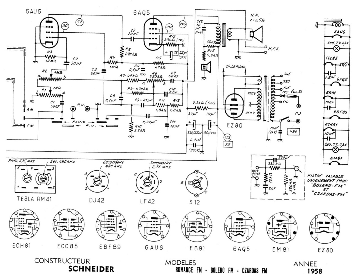

Zobacz na stronie http://www.radiomuseum.org/r/schneider_romance_fm_1961 (przepraszam za cały adres). Cewka zewnętrzna dla "długich", wewn. "średnie". To cewki antenowe. Obracana, by uzyskać "kierunek" - najlepszy sygnał dla średnich.

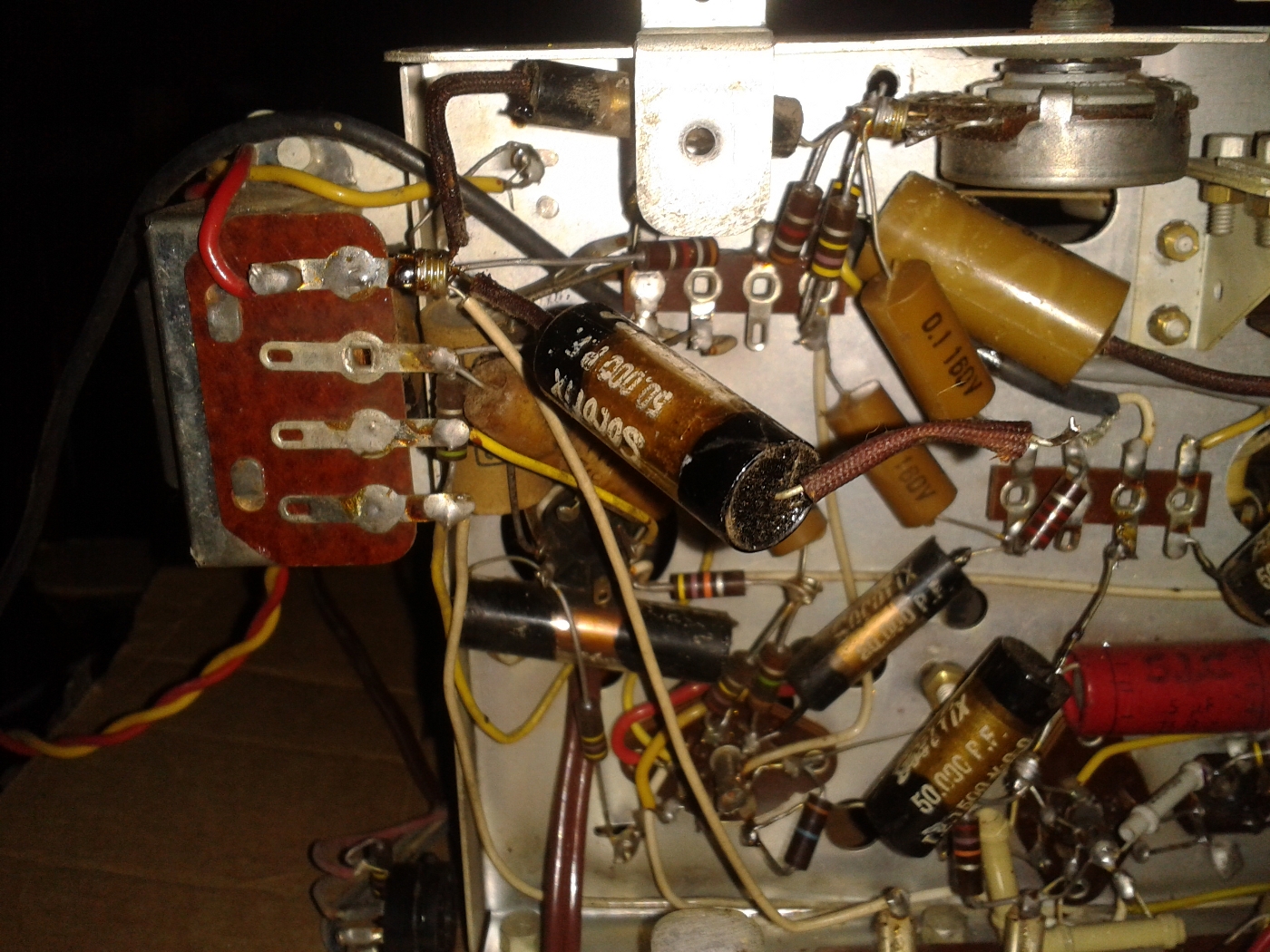

Radio już odkurzone, wymyte i pozostała część elektroniczna. Tu pojawiło się pytanie - co to za kondensatory, te w kształcie walca zalane na końcach smołą. Pisze 50 000PF ale po zmierzeniu jest jakieś 128nF. Jak to interpretować?
I na jakie napięcie kondensatory?
Pewnie są to dość laickie pytania, ale wolę zapytać niż zobaczyć głośne 'pufffffffffff'
Czy można tu zastosować zwykłe ceramiki?

Zastosuj styrofleksowe (poliestrowe ) o pojemnościach jak na oryginałach. Napięcia min 250V, a jeszcze lepiej 400 lub 630V. Te kondensatory, to zwijane taśmy aluminium z papierową przekładką, zamykane w rurce i zalane smolistym lepiszczem. Były jako sprzęgające między stopniami, odsprzęgające do masy i filtracja napięcia na siatkach lamp.
ps po napisaniu postu zauważyłem, że na jednym widać napis napięcia 500V, to radzę zastosować 630V.

a po co je wymieniać? jakieś szczególne objawy?

@Timo napisał, że zmieniły pojemność. Izolacja papierowa między okładkami, mogła stracić właściwości - kiedyś była nasączana, a przez tyle lat mogły się wysuszyć. Syciwo zwiększało grubość izolacji i zarazem Uz. A teraz, może być "puffff".

Jakie objawy?
Najbardziej słyszalny objaw to brum.
Inna sprawa to jak wy lutowałem ten niby 50nF to wartość znacznie odbiega od nominału, zmierzone 166nF ? Jeszcze nigdy nie spotkałem się z takim przypadkiem by kondensator miał większa pojemność wraz z upływem lat.
Co z innych objawów to słaby odbiór pomimo moim zdaniem dobrej anteny. Na zakresie FM ciągłe szumy.
Tak więc pomyślałem że jak już rozebrałem radio w kawałki to nie było by głupim pomysłem wymienić te kondensatory które nie trzymają pojemności [ głównie te papierowe], a następnie je dostroić. Z lampami nie miałem nigdy do czynienia i ciężko mi określi na podstawie samego schematu napięcia. Od strony transformatora do pierwszej lampy jest to jakoś logiczne, ale dalej amba. Trochę przeglądałem noty pojedynczych lamp ale i tak za dużo mi to na razie nie mówi.
@elbober posłucham się rady - będę spokojniejszy :roll:
schemat czA
schemat czB
