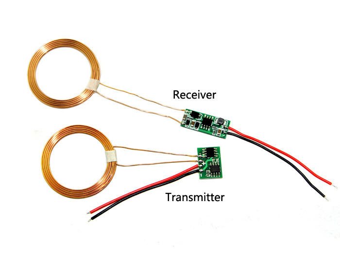

Witam,
ten temat jest kontynuacją TEGO tematu.
Mam pakiet akumulatorów 4x 1,2V (1000mAh) połączonych szeregowo. Chce je ładować TĄ ŁADOWARKĄ. Ładowarkę przerobiłem tak, aby na wyjściu dawała 5,6V - czyli dokładnie tyle ile powinno wynosić maksymalne napięcie na akumulatorach. Problem jest z prądem, ponieważ ładowarka podczas ładowania daje za duży prąd (ok. 250mA), a powinno być max 100mA. Chciałbym zrobić jakiś dodatkowy układ np. tranzystor, który będzie regulował prąd ładowania.

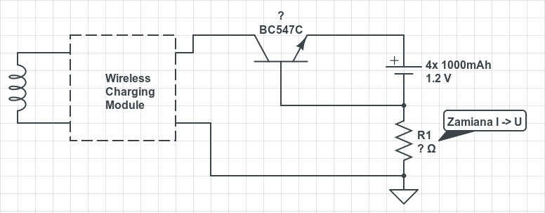

Może mi ktoś podpowiedzieć jak to ugryźć, bo z analogówki jestem kiepski... Ten tranzystor to jest moja propozycja teoretyczna...

A zastanowiłeś się jak ma Ci "teoretycznie" ten układ z tranzystorem działać?

Wiem, że tranzystor przewodzi, gdy napięcie Baza - Emiter wynosi 0,7V.
Opornik, który jest tam narysowany, ma zamieniać prąd na napięcie.
Analiza:
Można by było dobrać tak opornik, aby przy 100mA prądu dawał on napięcie 0,7V, czyli 7Ω, tylko, że jak prąd wzrośnie do np, 150mA to da napięcie 1,05V co jeszcze bardzie odetka tranzystor, a ja potrzebuje efekt odwrotny...

siekierzyński pisze:Wiem, że tranzystor przewodzi, gdy napięcie Baza - Emiter wynosi 0,7V.
A co wpiąłeś miedzy bazę i emiter?
Pomijając już samą ideę - rozumiem że chciałeś na wyjściu twojego źródła napięcia jakim jest ładowarka bezprzewodowa wpiąć źródło prądowe na tranzystorze które ładowałoby stałym prądem podłaczone akumulatorki?

Tak, dokładnie. Chce mieć regulowane źródło prądowe o wartości max. 100mA

A uwzględniłeś jeszcze spadek napięcia na rezystorze oraz tranzystorze?

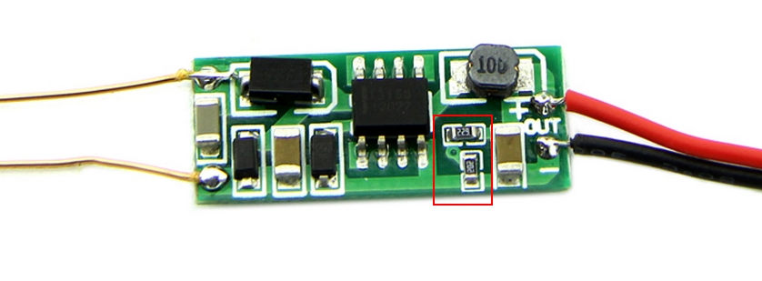

Eee... nie :-) Tylko pytanie jak ogarnąć tą regulację? Jakiś przykładowy schemat?
Co do zmiany napięcia wyjściowego z ładowarki bezprzewodowej, wydaje mi się, że można zmienić opornik, na taki, aby napięcie wyjściowe odpowiadało odpowiedniej wartości.
Na czerwono zaznaczyłem dzielnik napięcia, który odpowiada za regulację napięcia wyjściowego. Kiedyś gdzieś czytałem, że to jest przetwornik impulsowy, czy coś takiego i napięcie na rezystorze między masą a przetwornikiem musi wynosić 1,27V. Na podstawie tego wyliczyłem prąd dla całego dzielnika i zmieniłem opornik (6,2k -> 7,2k) po między Vcc-Out a przetwornikiem.
Kwestia jest taka, czy można sobie tak bezkarnie zwiększać napięcie wyjściowe?

Najprostszy układ to LM317 plus rezystor- ale na tym masz spadek napięcia z tego co pamiętam około 3V.
Wykorzystaj https://elportal.pl/pdf/k01/53_11.pdf oraz tranzystory BF245C a będziesz miał tanie, proste źródło prądowe o małym spadku napięcia;)
A z tym napięciem wyjściowym to nie znając układu ciężko powiedzieć... Jest na tym scalaku jakieś oznaczenie?

Jest, ale jest tak ciężko widoczne, że do nie odczytam. Ale wydaje mi się, że jest to samo, co na zdjęciu gdzie zaznaczałem rezystory.
