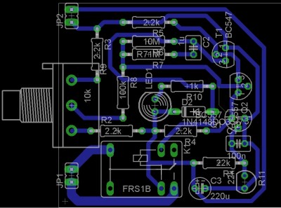

Co w takim razie zrobić, aby dało się wykonać? :P Obrócenie Q2 daje lepsze efekt.. może T1 też obrócę w prawo. A reszta? scieżki za blisko?

Na moje oko, to w zaznaczonych miejscach będziesz mieć zwarcie po wykonaniu płytki.

Poprawiłem, jednak baz tranzystorów nie jestem w stanie zmienić ?

Szczerze powiedziawszy tą płytkę da się dużo lepiej zaprojektować wzorując się tylko na schemacie.

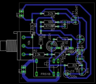

Ja natomiast zaprojektowałem płytkę jak na obrazku poniżej.
Płytka drukowana termostatu.

A jak robiles wymiarowanie?
KrzysiekK
Posty: 1337
Post autor: KrzysiekK » 21 lis 2012, 21:54
Do dodawania wymiarów na płytce służy narzędzie Dimension na lewym pasku narzędziowym. Ma ono ikonkę strzałek wymiarowych. Jest tylko jedno ale. Narzędzie to dostępne jest w nowych wersjach programu Eagle począwszy od wersji 6.0.0 tego programu.
