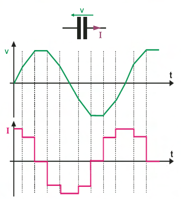

1- prąd kondensatora opisuje ten wzór:
I = C *dU/dt i uproszczona wersja dla przebiegów liniowych I = C *ΔU/Δt.
2 wzór na szybkość zmian napięcia wejściowego (sinusa)
S = dU/dt = 2 * pi * F * Uwe
Tego wzoru nawet nie musisz pamiętać.
I teraz np. mamy pusty kondensator 1uF i źródła napięcia przemiennego o amplitudzie 10Vp (wartość szczytowa).
Dla dodatnie polówki:
kondensator zaczyna się ładować prądem ze źródła napięcia.
Prąd jaki płynie jest proporcjonalny do szybkości zmian Uwe, czyli zależy od częstotliwości jak i amplitudy (wzór 2).
I gdy Uwe osiągnie 10V kondensator jest całkowicie naładowany do Uwe = 10V więc prąd w obwodzie wynosi 0A.
W czasie ujemnego zbocza dodatniej polówki, kondensator zaczyna się rozładowywać (oddaje prąd do źródła) i gdy Uwe =0V kondensator jest całkowicie rozładowany, ale płynie maksymalny prąd (pusty kondensator stanowi zwarcie).
Podobnie będzie dla ujemnej polówki.
Na początku kondensator zaczyna się ładować w przeciwną stronę niż przy dodatniej połówce i osiągnie max -10Vp (prąd równy 0A) i znowu zacznie się rozładowywać aż osiągnie 0V i znowu zacznie się ładować.
Dodatkowo zwróć uwagę, że prąd płynący w układzie zależny od szybkości zmian Uwe.
Czyli od częstotliwości więc czym większa częstotliwość tym większy prąd płynie przez kondensator.
Albo przy stałej częstotliwości, by uzyskać większy prąd konieczne jest zwiększenie pojemność kondensatora.
I zwróć uwagę, że można to porównać do swego rodzaju oporu (rezystancji) kondensatora w obwodzie prądu przemiennego. Rezystancję tę nazywamy reaktancją Xc.
Od razu też widać skąd bierze się te przesunięcie fazowe między prądem a napięciem. (Gdy kondensator się naładuje to prąd już w układzie nie płynie a gdy jest pusty płynie maksymalny prąd).
Wynika to z tego prostego wzoru I = C *dU/dt który wraca jak bumerang.
I po prostu gdy Uwe osiąga swoją wartość szczytową (10V), maksymalna szybkość zmian napięcie Uwe jest równy zero. Odwrotne przy przejściu przez zero wtedy szybkość zmian Uwe jest największa więc i prąd będzie wtedy największy.
Dla naszego przykładu dla C=1uF i Uwe=10V i F=50Hz
Szybkość zmian równa się dU/dt = 3.141mV/us
Więc prąd wyniesie I = 1uF * 3.141mV/1us = 3.141mA
Tą samą wartość uzyskasz obliczając tradycyjne reaktancję kondensatora
Xc = 1/ ( 2 * pi * F * C ) = 3.183K i prąd I = 10V/3.183K = 3.141mA
