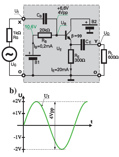

Ale weźmy na warsztat prosty wtórnik z kursu EDW
Dla przypomnienia schemat:
I tak dla prądu stałego spoczynkowe napięcie na bazie wynosi Ub = 6.6V a na emiterze Ue = 6V.
I płynie stały prąd bazy Ib = (UB1 - Ube) / ( Rb + β+1*Re ) = 200µA.
I prąd emitera
Ie = β+1*Ib = 20mA i kolektora Ic = β*Ib = 19.8mA
I oczywiście prąd bazy płynie w obwodzie:
+U_B1 ---> Rb --->-Baza-emiter --->Re --- > -U_B1
A prąd kolektora:
+U_B2 ---> kolektor-emiter ---> Re ---> -V_B2
Jak widać Ie to po prostu suma tych dwóch prądów
Ib+Ic=Ie
Teraz zobaczmy co się stanie gdy załączymy nasz zmienny sygnał wejściowy UG.
Dla dodatniej polówki sygnału wejściowego (Ug = +2V) napięcie na bazie wzrośnie do Ub = 8.6V, a na emiterze Ue = 8V dla ujemnej polówki napięcia wejściowego Ub = 4.6V
Co oznacza, że napięcie na emiterze naszego tranzystora zmienia się w rytm sygnału wejściowego w przedziale od 8V do 4V.
I teraz obliczenia dla dodatniej polówki sygnału wejściowego
Na emiterze w szczycie sygnału mamy 8V a to oznacza że che płynąc prąd emitera równy
Ie = 8V/(Re||RL) = 8V/200Ω = 40mA
By zapewnić taki prąd emitera do bazy musimy dostarczyć prądu równego:
Ib = Ie/(β+1) = 400µA
Rezystor bazowy RB dostarcza z UB1 tylko:
I_Rb=(10.6V-8.6V)/Rb=0.1mA=100µA.
Skoro UB1 dostarcza tylko 100µA a baza potrzebuje 400µA.
Brakującej części prądu bazy musi dostarczyć źródło sygnału zmiennego Ug.
I tak też będzie, prąd dostarczany przez Ug wynosi 300µA .
W takim razie prąd Ug zamyka się w obwodzie
+UG-->Rg--->X--->Cb--->baza-emiter---> i cześć tego prądy płynie przez Re a reszta płynie przez CL+RL--->O---> z powrotem do -UG.
I ten zmienny prąd powoduje modulację stałego prądu emitera (dostarczanego przez UB2, Ug dostarcza tylko 300µA, UB1 = 100µA a to oznacza, że UB2 dostarcza 39.6mA)
w rytm naszego sygnału zmiennego.
Dla ujemnej polówki mamy:
Ub = 4.8V ; Ue = 4V
Ie = 20mA
Baza dla zapewnienia Ie = 20mA potrzebuje prądu równego
Ib = 200µA
UB1 dostarcza I+Rb1=(10.6V-4.6V)/20K=300uA
A Baza potrzebuje tylko 200µA by zapewnić prąd emitera równy 20mA.
A to oznacza, że te nadmiarowe 100µA dostarczanego przez UB1 musi zostać "pochłonięte" przez źródło sygnału zmiennego Ug.
I prąd Ug zamyka się w obwodzie:
+UG-->O---> -UB1-->Rb--->Cb--->X--->Rg--->-Ug (dla ujemnej polówki sygnału "plus" Ug jest no dole w punkcie "O")
Możemy też obliczyć też rezystancję wejściową jaką widzi nasze źródło sygnału Ug ze swoich zacisków.
Rin=4V/(+Ig-(-Ig) )=4V/(300uA+100uA)=4V/400uA=10KΩ
Rin = Rb || [(β+1)*(Re||RL)]
I to tyle analizy tego prostego układu.
I przeanalizuj sobie to wszytko na spokojnie.
Mam nadzieję, że coś tam się rozjaśniło co do zasady działania układu WK.
Można go ograniczyć ale pozostaje pytanie poco to robić ?leech10 pisze: I można go ograniczać za pomocą Rc tak jak na schemacie
Dzisiaj widzę, że pomyliłem się trochę w analizie tego układu.
Bo jak wiadomo w stanie ustalonym prąd ładowania i rozładowania kondensatora musi mieć taką samą wartość tylko przeciwny kierunek.
W dodatnim okresie UG prąd ładowania kondensatora zwiększa napięcia na CB a w fazie rozładowania (ujemny okres UG) zmniejsza. A wiec, by wartość średnia napięcia za okres na kondensatorze wynosiła 0V. Prądy ładowania/rozładowania muszą mieć taką samą wartość tylko przeciwny zwrot. Tylko wtedy w całym okresie UG napięcie na kondensatorze CB nie zmieni swojej wartości i będzie wynosiło 6.6V
A u nas prąd ładowania Cb wynosi 400uA a rozładowania tylko 100uA.
Co oznacza że gdzieś jest błąd.
To teraz na szybkiego do dodatniej polówki napięcie na emiterze wzrośnie do 8V
IRe = 8V/300Ω a na RL wzrośnie tylko o URL = 8V - 6V = 2V i prąd IRL=2V/600Ω
A to da nam prąd emitera równy
Ie = 30mA w takim razie zapotrzebowanie na prąd bazy wyniesie
Ib = 300µA . UB1 dostarcza IRB = (10.6V-8.6V)/Rb=0.1mA=100µA (tu się nić nie zmienia). A więc 200µA musi dostarczyć UG
Dla ujemnej polówki UG na emiterze mamy Ue = 4V
IRe = 4V/300Ω a napięcie na RL
URL = 4V - 6V = -2V
Co oznacza, że kondensator Ce jest teraz rozładowywany prądem
IRL = -2V/600Ω = - 3.3mA
A to oznacza, że prąd emitera jest teraz równy:
Ie = IRe + IRL = 13.3mA + ( - 3.3mA) = 10mA
UB1 dostarcza IRB=(10.6V-4.6V)/20K=300µA
Baza potrzebuje tylko 100µA by zapewnić prąd emitera równy 10mA.
A wiec reszta 200µA będzie płynąc do UG i rozładowywać CB.
I teraz wszyscy są zadowolenia bo prąd lądowania i rozładowania są równe i wynoszą 200µA dla CB i 3.3mA dla CE tylko różnią się kierunkiem.
I te obrazki pokazują o jakie prądy chodzi
Dla dodatniej połówki UG
Dla ujemnej połówki Ug
Podobnie dla Ce, dodatnia/ujemna polówka Ug
URL = 4V - 6V = -2V
Dokładnie takleech10 pisze:Powinno wyjść 4V
Maksymalna ujemna polówka nie może przekroczyć
UL_Max = Ue_dc * RL/(Re+RL) = Ie_dc * Re||RL
Dokładnie tak.leech10 pisze:To że URL URL = 4V - 6V = -2V to jest spowodowane obecnością Ce tak?
Kondensator Ce naładowany jest w spoczynku do 6V.
Jeśli pojemności kondensatora jest dostatecznie duża, aby dla częstotliwości sygnału można było uznać Xc za znikomo mała wobec wartości współpracujących rezystorów można wtedy traktować kondensator jako zwarcie dla składowej zmiennej.
I właśnie dla tego napięcie na RL będzie równe
URL = Ue+ΔUe - U_Ce Bo naładowany kondensator zachowuje się jak źródło napięcia stałego.

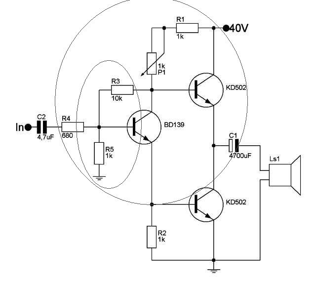

Hej
Wiesz co znalazłem coś takiego na czym niestety poległem. Powiedz mi jak traktuje się tutaj dzielini napięcia, jak oblicza się napięcie i prad na nich( znam ogólne wzory na napięcie, prad zwarcia, theveninovską rezystancje zastepczą) ale nie wiem jak je traktować. Czy ta częśc zaznaczona dużym kołem jest traktowana jako jeden duży dzielnik( R1,P1,R3,R5)z U1=Uwe(R3+R5)\ (R1+P1+R3+R5)
? A druga część w małym kółku jako osobny dzielnik którego Uwe jest równe U1?
