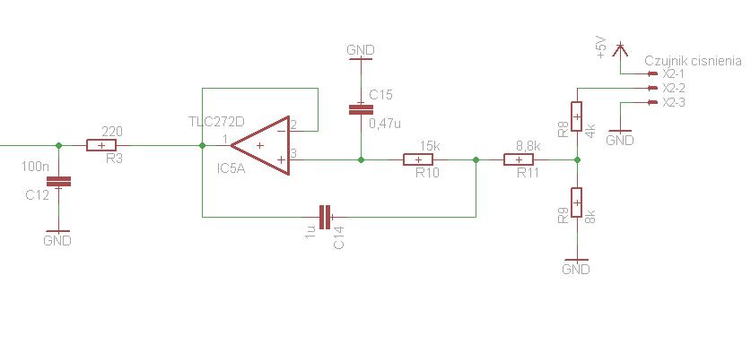

Mam problem z podłączeniem czujnika ciśnienia KELLER 21G do procesora Atmega 328. Całą płytkę zasilam na 3,3 V natomiast czujnik jest zasilany z 5 V. Czujnik do procka podłącze przez dzielnik napięcia żeby poziomy sie zgadzały... Usłyszałem jeszcze ze można podłączyć przez wzmacniacz nieodwracający, ale nie wiem po co. Mógłby mi to ktoś wytłumaczyć??
Z góry dzieki za pomoc
Parametry czujnika:
Zakres ciśnienia Min: 0...5 bar
Max: 0... 200 bar
Wyjście 0,5...4,5 V ratiometric
4...20 mA
