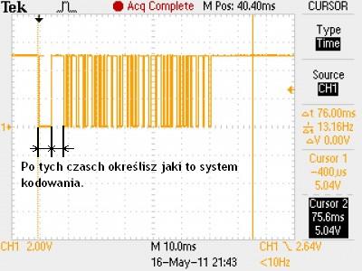

chciałem zastosować jako odbiornik TFMS5360, procesor attiny 2313, bo mam ich parę, chyba ze mało 2 kb to coś większego. Program w bascom ( uczę się powoli tego języka ).
Zrzuciłem 2 przebiegi z pilotów, na plik.
Interesowało by mnie "złapanie" kodu z rys 2 ( pilot cyfrowego polsatu ).
Na razie nie wiem jak to zrobić, szukam informacji.
Jeszcze co mi do głowy przyszło to ze jedno wciśniecie pilota nie wykona funkcji, ale np trzykrotne naciśniecie jednego przycisku w ciągu 3 sekund.

Po czasie trwania impulsu START i/lub całej ramki określisz jaki to system kodowania. Zdjęcia są dosyć małe i słabo czytelne, ale jeżeli oba pierwsze impulsy mają po 4ms to może być standard RCA. Jak znajdziesz jaki to standard to jesteś już w domu, bo samo dekodowanie do najtrudniejszych nie należy.
Jak używasz TSOPów to sprawa jest prostsza, początkowo myślałem że chcesz zrobić układ który da się sterować każdym pilotem, jaki dorwiesz.
