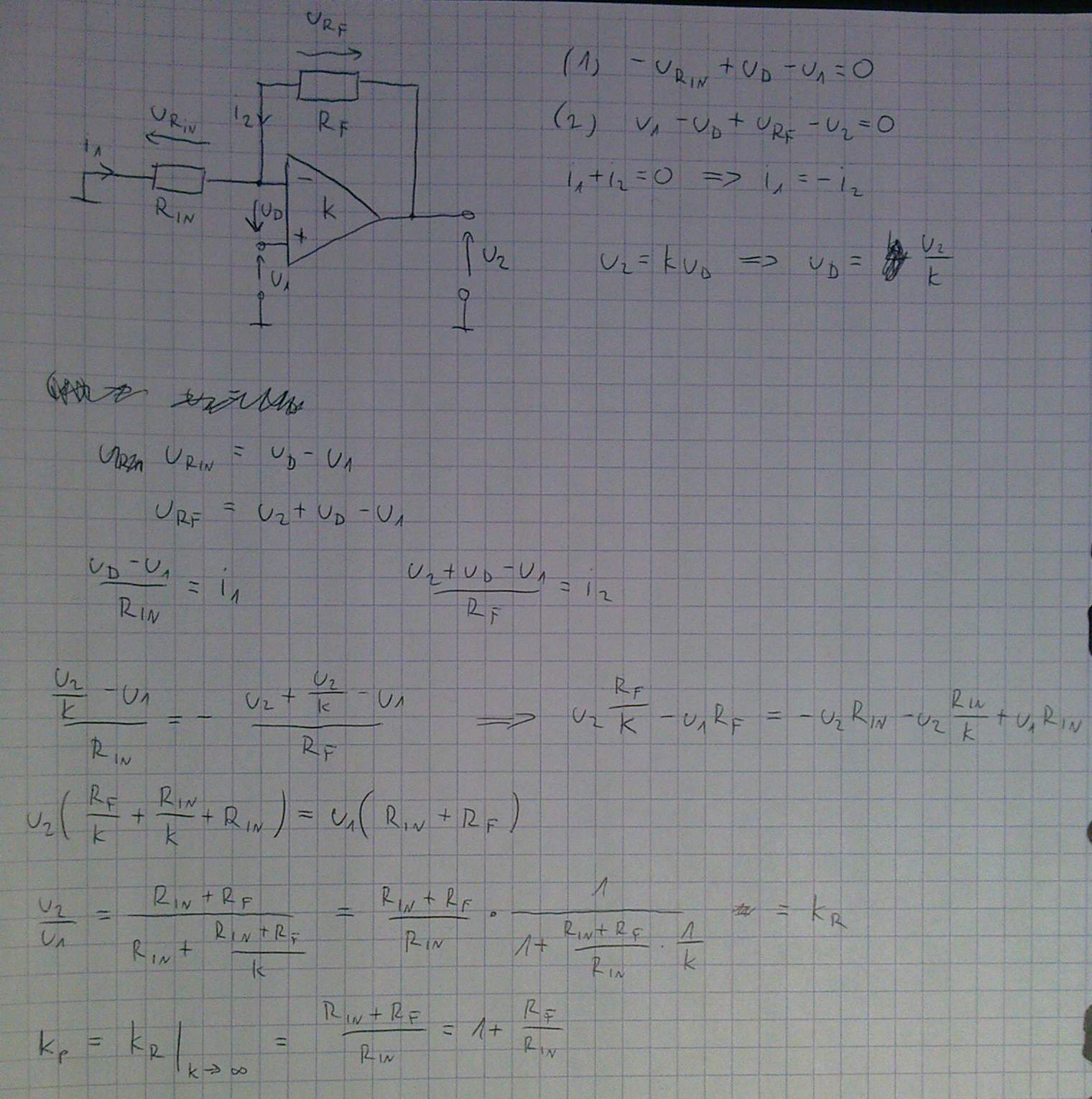

Na tak ale to dla wzmacniacza odwracającego.bestb pisze:rozumiem tez ze owo wzmocnienie jest zależne od rezystorów Rin oraz Rf
a wiec Rf/Rin daje nam 1000 tak?
A ty pokazałeś schemat wzmacniacza nieodwracającego, a więc wzmocnienie wyniesie
Ku = 1 + Rf/Rin
No i w praktyce Rin powiano być w okolicy 1K
W załączniku przesyłam wyprowadzenie wzoru na wzmocnienie wzmacniacza w konfiguracji nieodwracającej przy skończonym wzmocnieniu różnicowym wzmacniacza operacyjnego.
Z końcowego wzoru możesz sobie policzyć błąd. Możesz liczyć błąd bezwzględny równy
|KP-KR|
albo błąd względny równy
|KP-KR|/KR
gdzie KR - wzmocnienie rzeczywiste, KP - wzmocnienie przy nieskończonym wzmocnieniu różnicowym wzmacniacza.
Ostatni możesz pomnożyć dodatkowo przez 100%, żeby dostać zapis procentowy błędu względnego.
|KP-KR|
|KP-KR|/KR
