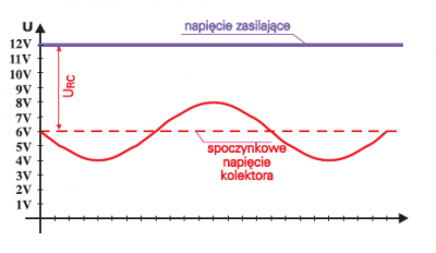

Rezystory w bazie ustalają spoczynkowy punkt pracy. Bbez sygnału przez tranzystor płynie jakiś prąd stały.
Z reguły tak dobieramy rezystory by w spoczynku napięcie na kolektorze było równe połowie napięcia zasilania. Czyli dla twojego schematu dobieramy tak rezystory by w spoczynku Uce=6V, co daje spoczynkowy prąd kolektora równy ok 2.72mA
I teraz, sygnał zmienny z mikrofonu nakłada się jakby na ten nasz spoczynkowy prąd.
Wzrost sygnału wejściowego oznacza wzrost prądu bazy a to zwiększa prąd kolektora który jest beta razy większy od prądu bazy.
Gdy sygnał wejściowy maleje, maleje też prąd bazy a tym samym maleje prąd kolektora
Można powiedzieć, że sygnał zmienny "moduluje" w takt sygnału wejściowego prąd kolektora.
I teraz te zmiany prądu kolektora powodują powstanie zmiennego napięcie na rezystancji włączonej w kolektorze.
Więc czym większa rezystancja kolektorowa Rc tym większe wzmocnienie.
Bo już niewielka zmiana prądu kolektora powoduje powstanie dużego napięcia.
I wzmocnienie to wynosi ok
Ku = 40 * Ic * Rc = 240V/V
I ogólnie to polecam cie serię artykułów pod tytułem "Tranzystory dla początkujących" dostępnych pod tym linkiem
http://www.edw.com.pl/index.php?module= ... 2poznajemy
I zakładając, że napięcie na kolektorze zmienia się o 4Vpp (międzyszczytowo) to faktycznie napięcie na kolektorze zmienia się od 6V do 8V i od 6V do 4V

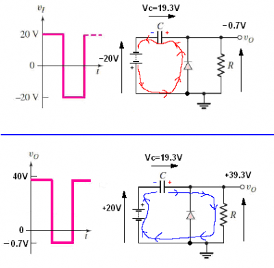

BigMac pisze:Drugim problemem są diody. Wydaję mi się, że odcinają one ujemne wartości napięcia, ale w jaki sposób? Wiem, że przewodzą w jedną stronę ale bardzo prosiłbym o wyjaśnienie co się dzieje w tym układzie.
Pierwsza dioda pracuje w roli układu odtwarzania składowej stałej (układu przylegania)
http://en.wikipedia.org/wiki/Clamper_%2 ... ive_biased
Po prostu ze zmian napięcia od 6V do 8V i 6V do 4V robi zmianę od 0 do 4V
Gdy sygnał na kolektorze obniża się kondensator ładuje się przez pierwszą diodę do 2V
A dla dodatniej polówki ( wzrost z 6 do 8V ) dioda jest zatkana. Ponieważ na prawej okładce kondensatora był potencjał o 2V wyższy, dodaje się on do napięcia wejściowego i razem jest 4V
Kolejna dioda tworzy prostownik wartości szotowej.
I test to w sumie prostownik jedno-połówkowy.
http://hades.mech.northwestern.edu/inde ... k_Detector

Post autor: Jony130 » 31 paź 2010, 18:08
Napięcie na kolektorze rośnie gdy tranzystor jest "przytykany" więc prąd Ic maleje (ujemna połówka Uwe).
Zmiana napięcia powoduje przepływ prądu przez kondensator zgodnie ze znanym wzorem:
I = C *dU/dt (czym szybciej zmianie się napięcie tym większy płynie prąd przez kondensator).
Więc prąd ten będzie wpływał do lewej okładziny kondensatora.
Skąd ten dodatkowy prąd pochodzi ? Ano ze źródła napięcia zasilania płynie sobie przez R1 do kondensatora i dalej do masy przez tą drugą diodę.
A teraz gdy napięcie na kolektorze spada (wzrost prądu kolektora) przez kondensator zgodnie z tym wzorem I = C *dU/dt chce płynąć prąd, ale w drugą stroną.
Prąd chce wypływać z lewej okładki kondensatora.
Dobrze się składa, bo tranzystor właśnie zwiększył zapotrzebowanie na prąd kolektora.
Więc ten dodatkowy prąd dostarczany jest prze kondensator.
A, że prąd płynie zawsze w zamkniętym obwodzie to musi on się zamknąć przez tą pierwszą diodę.
Zresztą przeanalizuje ten rysunek który dołączyłem w poprzednim poście.

Post autor: Jony130 » 31 paź 2010, 20:05
Otarcie tranzystor zwiększa prąd kolektora i dlatego napięcie na kolektorze maleje.
Obwód kolektor-emiter tranzystora to źródło prądowe, a naładowany kondensator zachowuje się jak źródło napięcie.
Więc schemat zastępczy będzie wyglądać tak:
