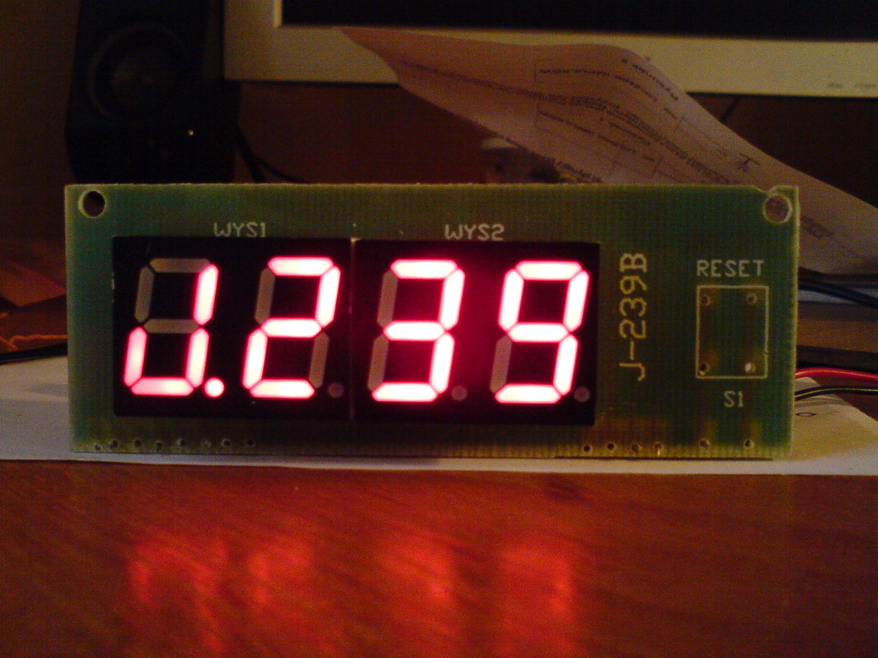

Ja tylko z Jabola miałem do czynienia z jednym kitem który miał mikroprocesor na pokładzie, właśnie AT89C2051 i go od razu przerobiłem wymieniając CPU na ATTiny2313 i dodając pamięć FRAM na I2C oraz pisząc swój soft. Był to licznik impulsów J-239.
Potem nawet wysłałem do Jabela propozycje że mogę im udostępnić soft i schemat przeróbek aby ulepszyć ten Kit, ale nie odpisali do dziś.
Tak oceniając jakość ich kitów w skali 1 do 10 to ja oceniam je kiepsko 6/10, można wiele tam poprawić tak w kwestii oprogramowania, jak i samej konstrukcji czy funkcji.
