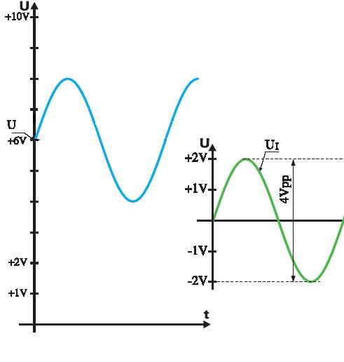

Ok,ale ja nie rozumiem sesnu fizycznego własnie tej składowej stałej i zmiennej...
Mianowicie :gdzieś w necie wyczytałem,że składowa stała to wartość średnia sygnału,a kolega kiedyś zarzucił hasłem,że składowa stała jest w prostowniku odcinana przez kondensatory...
Po prostu chciałbym wiedzieć jaki jest tego sens fizyczny i wogóle "z czym to się je..."
Dobrze wyczytałeś
Składowa stała sygnału to jego wartość średnia: jeśli jest mowa o sygnale zmiennym.
Przeczytaj pdfa powinno pomóc

Jeśli się trochę znasz na matematyce to jony130 narysował funkcję f(x)= Asinx + y (gdzie A to amplituda sygnału sinusa), Asinx to tzw "składowa zmienna", y (w tym przypadku 6V) czyli tzw "składowa stała". Stąd ta nazwa "składowa", bo cały sygnał (funkcja) jest sumą 2 elementów. Jak taki sygnał przepuścisz przez kondensator to zniknie Ci składowa stała (y=0). Jeśli popatrzysz, na schematach audio między poszczególnymi blokami stosujemy kondenstory, aby przepuścić tylko składową zmienną sygnału.
Tak jest w najprostszym przypadku. Sygnał audio to zbiór różnych sinusoid o różnych częstotliwościach i różnych amplitudach. Ale na końcu zawsze będzie składowa stała.
Czyli F(x)=A1sinx1+A2sinx2+.... +y.
