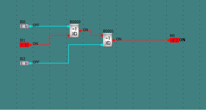

Cały układ to dwie połączone szeregowo bramki XOR, które pracują jako pewnego rodzaju sterowane negatory.
Schemat sprawdziłem w symulacji, co zresztą widać na screnie.

Post autor: kayron » 01 maja 2014, 19:52
To akurat jest program dla Przekaźnika programowalnego (PLC) ABP. Program jest całkowicie darmowy w pełni funkcjonalny (Pełna wersja) i można go pobrać z tej strony.
http://www.telmatik.pl/
Można tez użyć Dema dla sterownika LOGO Siemensa.

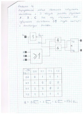

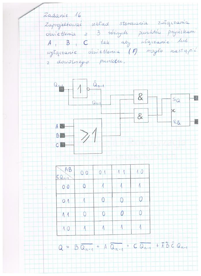

Post autor: Fre4kone » 12 maja 2014, 20:14
Takie rozumowanie jest poprawne?

Post autor: Artyliusz » 12 maja 2014, 20:46
Szczerze mówiąc nie rozumiem Twojego schematu. Po pierwsze chciałeś według normy ISO. Ty zrobiłeś schemat według normy IEC (dokładniej 60617-12 : 1997). Tobie raczej chodziło o tzw. tradycyjne symbole i one są według normy ANSI amerykańskiej (dokładniej 91-1984) i chyba oparte na starej DIN. ANSI jest członkiem ISO,a co prawda IEC to komisja norm elektrotechnicznych, ale oni z ISO tylko niektóre normy razem opracowują.
A po drugie po co to Qn-1? Stąd ta chyba tablica minimalizacji, która chyba nie wyszła. Też nie zaznaczyłeś par.
