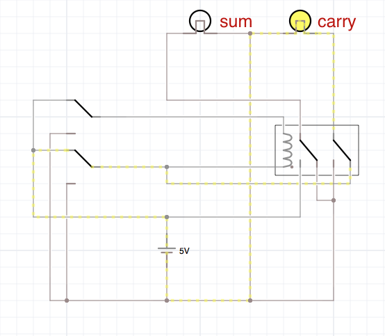

Witam. Mam problem z prawidłowym działaniem tego schematu czy ktoś mi pomoże i narysuje cały schemat bez uproszczeń chodzi o 1-bit Relay half adder.

Zatrzymałem się na tym reszty nie rozumiem ;)

Patrz na schemat wyżej i spróbuj narysować sam, przy czym zmień przełączniki dla wejść A i B na dwupozycyjne tak aby można było przełączać wejścia albo do +5 albo do masy. Smiało będziemy poprawiać.

a ja w międzyczasie zastosowałem się do zaleceń Wojtka i oto udało mi się wreszcie wykonać działający model. Miałem wcześniej problem gdyż stosowałem zwykły wyłącznik on/off. Dziękuje Wojtku za podpowiedź.
oto moje dzieło (bez patrzenia na schemat Ertew):

diooda, no i o to właśnie chodziło - czułem że masz problem co zrobić z wejściami ;) na wyjściach dałeś żarówki czy diody LED, jeśli diody to dołóż jeszcze do każdej rezystor tak ok 100Ω.

dałem żarówki tak na test. dziękuje.

diooda pisze:Wydaje się że Ertew jeszcze bardziej uprościł schemat.
To jest identyczny schemat jeśli chodzi o idee, różni się sposobem narysowania , poprowadzenia połączeń na rysunku, no i tym że przy diodach są jeszcze rezystory.
