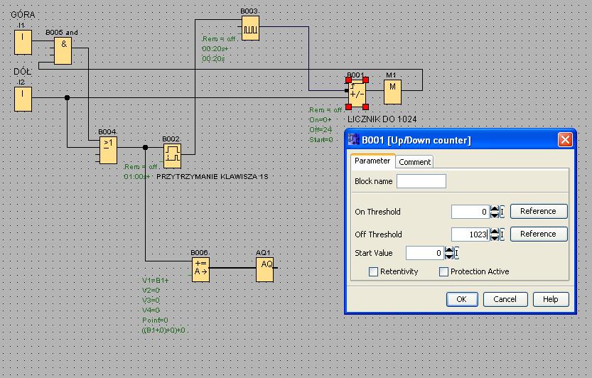

A co w tym jest skomplikowanego licznik 2 kierunkowy (UP/Down) wystarczy połączyć z wyjściem analogowym (modułem).
Same przyciski to też banał wystarczy czasówka i impulsator.
Choć muszę przyznać że w Simensie musieli proste oczywiście przekomplikować (Niemcy, kto by inny tak se życie komplikował), bo nie można licznika połączyć bezpośrednio w wyjściem analogowym.
Chyba tak to powinno wyglądać.

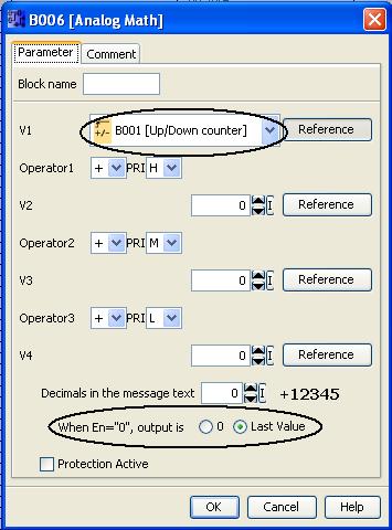

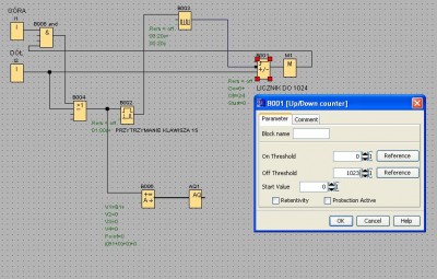

Ja to zrobiłem tak, trzeba dodać 2 bloczki, bramkę AND która kluczuje przycisk GÓRA w zależności od stanu licznika, zezwalając lub nie na zliczanie w górę.
A w właściwościach licznika ustawić wartość OFF Thershold na 1023 (jednak 1023 nie 1024)
No i trzeba odpowiednio ustawić sobie właściwości bloczka B006 aby pamiętał co trzeba.
Oczywiście znowu tu sobie wszystkiego nie można łączyć dowolnie w Logo.
No i nie wiem czy bloczek AQ1 jest już wyjściem analogowym, czy trzeba go skojarzyć z takowym ?

Bardzo dziękuję za podpowiedź. Jednak trafiłem na kompetentne osoby. Jak będę miał jeszcze pytania to pozwolę sobie napisać. Dzięki - układ działa tak jak chciałem.
