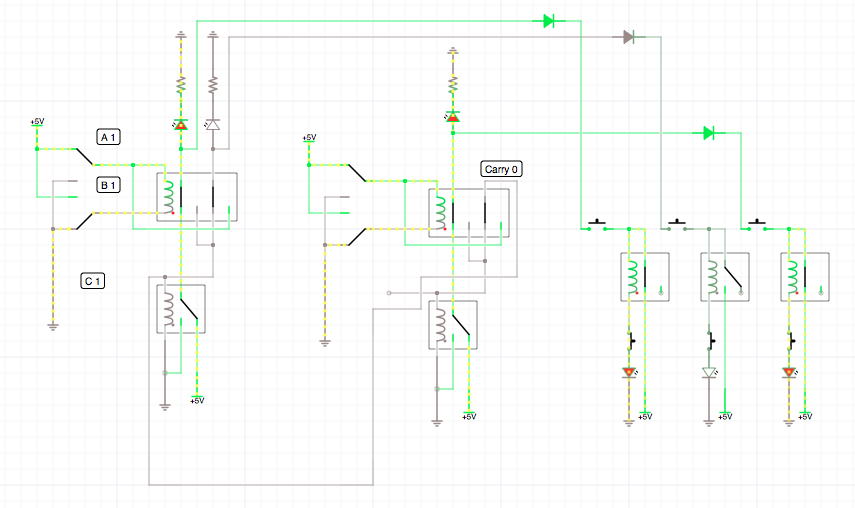

Zastosowałem diody ponieważ diody led na pamięciach nie odzwierciedlaly prawidłowo tych co są na sumatorach a teraz jest wszystko OK oprócz brakującego oddzielnego zasilania na pamieciach. Mówię tu o schemacie we wczesniejszym poście.
Zresztą zobacz proszę schemat dwa posty wczesniej jest bez diody natomiast poniżej są już zastosowane diody one oddzielaja poszczegolne pamięci od siebie. Przynajmniej prawidlowo dziala ale jak zwykle nie wiem czy prawidlowo zastosowane ;)
i oczywiście znam Twój sumator z pamięcią ale post wcześniej napisałem dlaczego zmieniłem Twoj schemat:
Jak wcześniej pisałem do mojego 2 bitowego sumatora chciałem dodać pamięci. Próbując narysować taki schemat miałem problem z zastosowaniem tylko jednego przycisku reset i set dla całego urządzenia.
Musiałem przerobić pamięć flip-flop w sumatorze.
Jeszcze umiem powtorzyć trzy razy to samo ;) wzorując się na Twoim schemacie z pamięcią (zresztą dziękowałem Ci za inspiracje moim tematem na forum dla Twojej strony http://www.mikro-elektronika.tk gdzie umieściłeś taki schemat.
proszę o to 3 razy to samo:

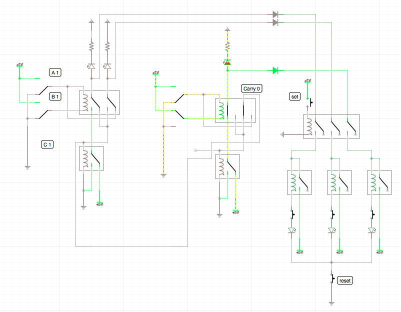

Tylko jest pytanie jak powinno to wyglądać aby był jeden przycisk set i jeden reset dla całego układu?

Post autor: Artyliusz » 01 lip 2014, 9:04
diooda pisze:Zastosowałem diody ponieważ diody led na pamięciach nie odzwierciedlaly prawidłowo tych co są na sumatorach a teraz jest wszystko OK oprócz brakującego oddzielnego zasilania na pamieciach. Mówię tu o schemacie we wczesniejszym poście.
Nie rozumiem tego. Możesz jaśniej wytłumaczyć o co chodzi? Jakie diody LED na pamięciach nie tych na sumatorach? Nie mogę zrozumieć, za pokrętnie napisałeś. :P
diooda pisze:natomiast poniżej są już zastosowane diody one oddzielaja poszczegolne pamięci od siebie. Przynajmniej prawidlowo dziala ale jak zwykle nie wiem czy prawidlowo zastosowane
Jesteś pewien, że ich rola to oddzielanie od siebie pamięci?
diooda pisze:Tylko jest pytanie jak powinno to wyglądać aby był jeden przycisk set i jeden reset dla całego układu?
Zastosuj przycisk wielostykowy. Tak naprawdę w ogóle nie jest potrzebny przycisk "set".

Post autor: diooda » 01 lip 2014, 10:25
Artyliusz pisze:
Chodzi o to że bez zwykłych diod pomiędzy sumatorem a pamięcią ----- na pamięciach były błędne wskazania. Prąd się kręcił po wszystkim i zapalały się te diody, które nie powinny a jak podłączyłem zwykłe diody pomiędzy sumatorem a pamięcią wszystko się upożądkowało.
Artyliusz pisze:
diooda pisze:natomiast poniżej są już zastosowane diody one oddzielaja poszczegolne pamięci od siebie. Przynajmniej prawidlowo dziala ale jak zwykle nie wiem czy prawidlowo zastosowane ;)
Nie są od tego ale są od oddzielenia pamięci od sumatora żeby prad nie wracał na sumator. ale jak napisalem wcześniej:
diooda pisze:Przynajmniej prawidlowo dziala ale jak zwykle nie wiem czy prawidlowo zastosowane ;)
Artyliusz pisze:
Jest potrzebny to oczywiste bez niego nie możemy zdecydować jaką liczbe chcemy wprowadzić do pamięci. Jak się zapalą wszystkie diody to już tak zostaną naiezaleznie co jest na sumatorach.
PS
Jak bedziemy tak to robić to za rok nie wyjdę z przekaźników ;)
Na filmiku http://www.youtube.com/watch?v=lI_AYd7fZHM jest zywkły przycisk set i zykły reset taki jak stosowaliśmy wcześniej dla pojedynczego sumatora przynajmniej tak mi się wydaje. Bo gdybym miał budować 4 bitowy sumator to już potrzebny by był 4 stykowy przycisk nie wiem czy taki dostanę a na ostatnim schemacie na stronie 4 prawie mi się to udało - zykły przycisk set i zwykły reset :)

Post autor: Artyliusz » 01 lip 2014, 11:43
diooda pisze:Chodzi o to że bez zwykłych diod pomiędzy sumatorem a pamięcią ----- na pamięciach były błędne wskazania. Prąd się kręcił po wszystkim i zapalały się te diody, które nie powinny a jak podłączyłem zwykłe diody pomiędzy sumatorem a pamięcią wszystko się upożądkowało.
Już dobrze próbujesz wnioskować.
diooda pisze:Nie są od tego ale są od oddzielenia pamięci od sumatora żeby prad nie wracał na sumator. ale jak napisalem wcześniej:
Czyli już prawie wiesz jak działa dioda prostownicza. ;)
diooda pisze:Na filmiku http://www.youtube.com/watch?v=lI_AYd7fZHM jest zywkły przycisk set i zykły reset taki jak stosowaliśmy wcześniej dla pojedynczego sumatora przynajmniej tak mi się wydaje.
No to chyba widzimy dwa inne filmiki. :D
Po pierwsze on w ogóle nie używa tych banków pamięci, a po drugie jeszcze moduł do ich obsługi nie został zainstalowany co tłumaczy pod koniec nagrania. W ogóle skąd pomysł, aby robić na podstawie niewyraźnych filmików od kogoś kto nagrywa w szlafroku?
Po trzecie ja tam widzę 3 przełączniki do banku pamięci. Możliwe, że jeden (skrajny lewy), włącza bank, a pozostałe dwa są typu set i reset. Poza tym są to przełączniki hebelkowe i prawdopodobnie wykorzystał taki o trzech parach styków, które z łatwością można dostać.
diooda pisze:Jak bedziemy tak to robić to za rok nie wyjdę z przekaźników
Wolisz od razu gotowe rozwiązania? Pisałeś wcześniej, że chcesz się czegoś nauczyć, a skoro chcesz nadal męczyć te przekaźniki to musisz zacząć rozumieć co do czego i jak. :D

Post autor: diooda » 01 lip 2014, 21:29
Oczywiście że chcę to zrozumieć i nie chcę gotowych rozwiązań. Proszę Cię natomiast o to abyś mi pomógł lub naprowadził mnie na rozwiązanie jak zastosować "pojedynczy" przycisk set i pojedynczy reset.
powiedzmy ze mamy sumator 8 bitowy i wyszedl nam jakiś tam wynik np: pali się 6 diod chcemy wyslać je do pamięci po naciśnięciu set mamy te same diody odwzorowane w pamięci. U mnie to dzialalo na schemacie na stronie 4 tylko brakuje mi zasilania. Jakiś pomysl?
Gość we wcześniejszym filmie używa flip-flop w sumatorze https://www.youtube.com/watch?v=I-2bIsl ... KbC23qwqic
a w tym 2 bitowym zastosował te same przyciski set i reset plus dodatkowy wyłacznik, który jak napisales jest do włączenia banku.

Post autor: Artyliusz » 02 lip 2014, 11:40
Przecież set jest tak samo, tylko że pośrednio, bo załącza przekaźnik 4 stykowy. Jak brakuje styków to zrób zwielokrotenienie podłączając kolejny przekaźnik pod ostatni styk i tak dalej. Minus to opóźnienia.
Ja akurat nie wpadam na lepszy pomysł, skoro Ty masz lepszy zademonstruj. :)

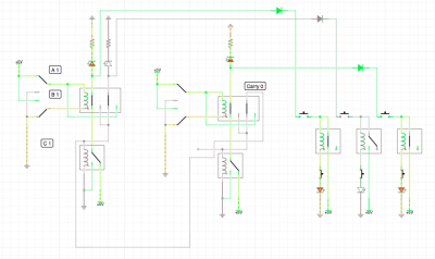

Post autor: diooda » 02 lip 2014, 16:15
ale Cie trzeba prosić ;)))))))) Normalnie 12 postów zanim doszliśmy do porozumienia. Działa!!!! dzęki wielkie o to chodziło. Sprawdź jeszcze proszę czy dobrze teoretycznie bo praktycznie to różnie bywa ;)
Artyliusz
Posty: 305
Lokalizacja: Z Polski
Post autor: Artyliusz » 02 lip 2014, 16:43
Artyliusz pisze:Zastosuj przycisk wielostykowy.
Jest to drugi post na tej stronie, dalej powtarzałem to samo, więc nie 12. ;) Chyba jeszcze "nie umiesz" przekaźników skoro nie potrafiłeś tego przełożyć. :P Skoro chcesz się nauczyć to miałeś podaną ideę, a jednak musiałem gotowe rozwiązanie podać.
Diody prostownicze umieść przed przekaźnikiem kluczującym, byłoby chyba tak lepiej.
Co dalej będzie? Strach się pytać. :D

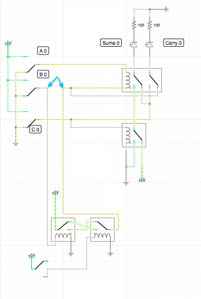

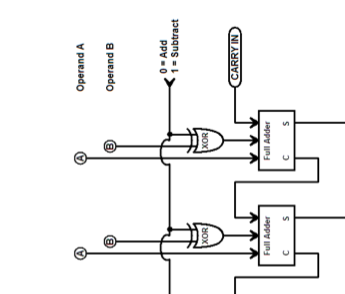

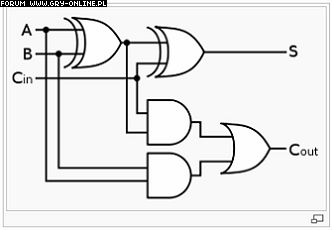

wzorując się na poniższym schemacie wykonałem bramke xor
podłączyłem zgodnie z schematem do sumatora bramke xor.
Niestety na sumatorze brakuje nam połączenia pomiedzy dwoma punktami (niebieskie strzałki) i sumator nam przestał prawidłowo działać.
jak to powinno wyglądać?

Post autor: kayron » 02 lip 2014, 21:49
Tak z ciekawości. Ty te układy budujesz i sprawdzasz w praktyce czy tylko symulujesz ?
Jak budujesz w praktyce, to od razu rób sobie 4-bitowe, jak będziesz miał ALU to tylko licznik, 4 rejestry, dekoder rozkazów i masz prosty 4-bitowy procesor.

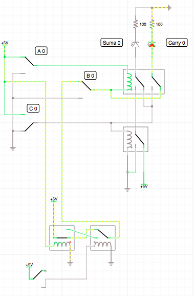

Post autor: diooda » 04 lip 2014, 9:45
Podanie informacji przed sumatorem. Sumator nadal niepoprawnie działa.
Screen Shot 2014-07-04 at 10.47.16.png (16.98 KiB) Przejrzano 11762 razy
kayron
Posty: 2088
Lokalizacja: Poland
Post autor: kayron » 04 lip 2014, 11:16
To masz sumator 1-bitowy
Teraz tak trzeba zrobić bramkę XOR na przekaźniku, najlepiej jednym.
Pytanie teraz czy się da ? Powinno odpowiednio sterując cewką. Jak? Wystarczy do cewki podpiąć mostek prostowniczy. Wtedy wejście pądu zmiennego tego mostka to wejście bramki XOR, a wyjście to końce cewni odpowiednio Plus i Minus.
ANDa też powinno się dać zrobić na jednym przekaźniku, OR to dwie diody.
