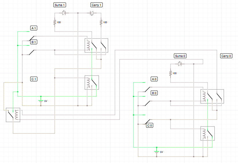

diooda
Posty: 68
Rejestracja: 26 mar 2014, 12:23
Lokalizacja: Otwock
Post autor: diooda » 14 cze 2014, 0:11

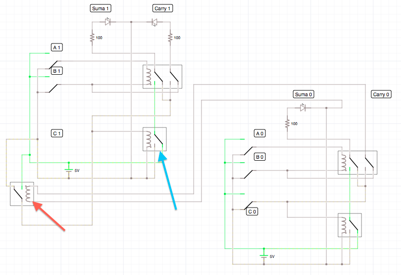

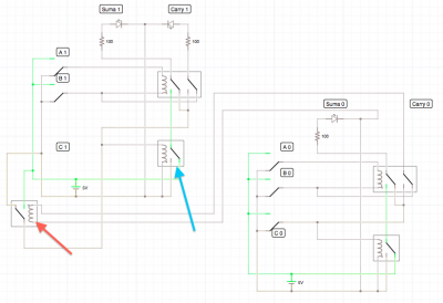

Udało się!!!! Nie wiem czy dobrze zrobiłem zakladajac zamiast wylacznika C1 przerzutnik. Czy można bez niego? Nie wiem równiez jak pozbyć sie drugiego zasilania.
C0 jest nie używane!!!
po włączeniu przełącznika
A0 czyli 1 świeci się Suma 0
A1=2 czyli Suma 1
A0 i A1=3 Suma 0 i Suma 1
B0=1 czyli Suma 0
B1=2 czyli Suma 1
B0 i B1=3 Suma 0 i Suma 1
A0+B0 = 2 czyli Suma 1
A0+B1 = 3 czyli Suma 0 i Suma 1
A1+B1 = 4 czyli Curry 1
A1+B1+A0 = 5 czyli Curry 1 + Suma 0
A1+B1+A0+B0 = 6 czyli Curry 1 + Suma 1
Artyliusz
Posty: 305
Lokalizacja: Z Polski
Post autor: Artyliusz » 15 cze 2014, 22:09
Skoro działa to dobrze. Będę szczery i powiem od razu, że mi się nie chce sprawdzać tego schematu, zbyt pomieszane. :D
Jak to nie wiesz jak pozbyć się drugiego zasilania? Jak rozumie chodzi o źródło 5V. Przecież skoro to 5V i tamto 5V to jest to samo. Wystarczy pociągnąć z jednego, ale na modelowym przedstawieniu lepiej stosować taki typ "etykietowy", bo jest bardziej czytelnie.
Coś się przynajmniej nauczyłeś przy tym? :P
diooda
Posty: 68
Lokalizacja: Otwock
Post autor: diooda » 15 cze 2014, 23:18
Wydawało mi się że jest to najprostszy schemat sumatora :) Bardziej mi zależy na nurtujacej mnie kwestii czy da sie połaczyc te dwa sumatory bez przekaźnika na wejsciu carry czy wlasnie dobrze wymyslilem ze ma byc? dalej dopracuje sam schemat i usune podwojne zasilanie. Schemat jest caly ponieważ go testuje i sprawdzam czy chodzi.
Uczę się za każdym razem po troszeczku.:) a co to typ "etykietowy"?
Artyliusz
Posty: 305
Post autor: Artyliusz » 15 cze 2014, 23:47
diooda pisze:Bardziej mi zależy na nurtujacej mnie kwestii czy da sie połaczyc te dwa sumatory bez przekaźnika na wejsciu carry czy wlasnie dobrze wymyslilem ze ma byc?
Nadal nie odrobiłeś lekcji. :P Po co jest to przeniesienie? Jak inaczej miałoby to działać? Jak połączyć wtedy dwa sumatory?
diooda pisze:a co to typ "etykietowy"?
Chodzi o to, że nie ciągniesz wszędzie połączeń od źródła, ale po prostu to co ma być zasilane 5V oznaczasz taką etykietą. Spójrz na moje poprzednie schematy. Nie ma tyle plątanin.
diooda
Posty: 68
Lokalizacja: Otwock
Post autor: diooda » 17 cze 2014, 19:22

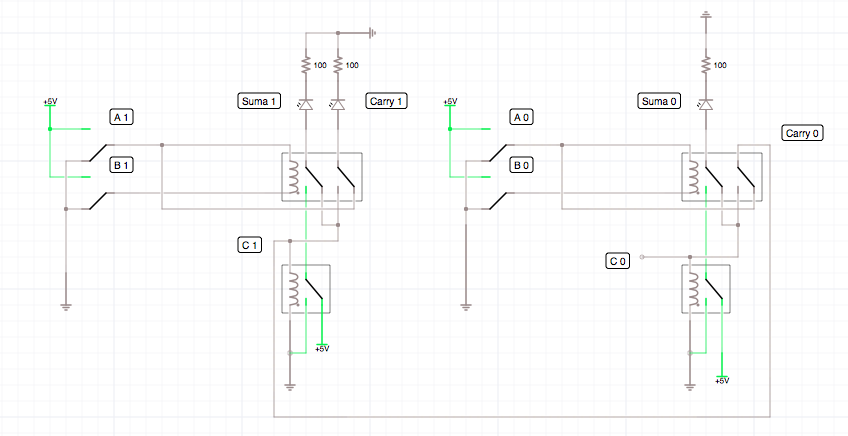

Artyliusz Trochę jednak miałem rację. Nie potrzebny jest dodatkowy przekaźnik. Role tego dodatkowego przekaźnika pełni ten który jest już w sumatorze. Półsumator był bez niego a sumator ma właśnie dodatkowy przekaźnik w "komplecie".
Dodatkowo wykonałem schemat bardziej czytelniejszy.
Czy teraz wszystko jest ok?
PS.
jak w http://www.falstad.com robić większe schematy? bo nie mogłem zmieścić tego projektu.
dzięki
Screen Shot 2014-06-17 at 20.15.51.png (20.19 KiB) Przejrzano 8433 razy

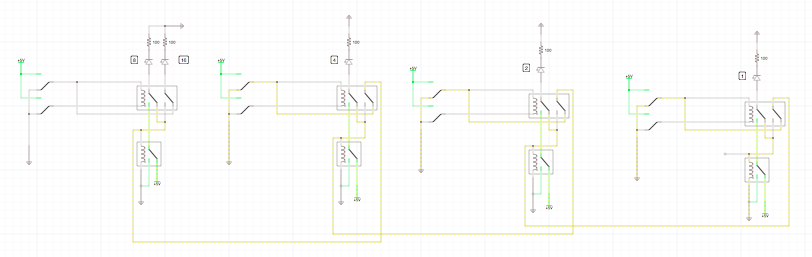

4 bit adder
Screen Shot 2014-06-17 at 23.59.38.png (12.58 KiB) Przejrzano 8417 razy
Artyliusz
Posty: 305
Post autor: Artyliusz » 22 cze 2014, 15:26
diooda pisze:Artyliusz Trochę jednak miałem rację. Nie potrzebny jest dodatkowy przekaźnik. Role tego dodatkowego przekaźnika pełni ten który jest już w sumatorze.
Chyba nadal do końca nie zrozumiałeś moich poprzednich pytań i jak to działa.
diooda pisze: Bardziej mi zależy na nurtujacej mnie kwestii czy da sie połaczyc te dwa sumatory bez przekaźnika na wejsciu carry czy wlasnie dobrze wymyslilem ze ma byc?
Artyliusz pisze: Nadal nie odrobiłeś lekcji. Po co jest to przeniesienie? Jak inaczej miałoby to działać? Jak połączyć wtedy dwa sumatory?
Ale mniejsza o to. Uznajmy to za nieporozumienie. :P
Czy program, w którym to projektujesz posiada opcję symulacji układu i jeśli tak to czemu mnie się pytasz czy działa? :D Jeśli natomiast nie ma to nie było tego pytania. :D
Jeśli efekt uzyskany odpowiada tablicom prawdy, co zapewne porównywałeś to układ działa. :) Możesz przerzucić już się na bramki logiczne i nawet łatwiej jest to fizycznie zbudować.
diooda
Posty: 68
Lokalizacja: Otwock
Post autor: diooda » 22 cze 2014, 16:39

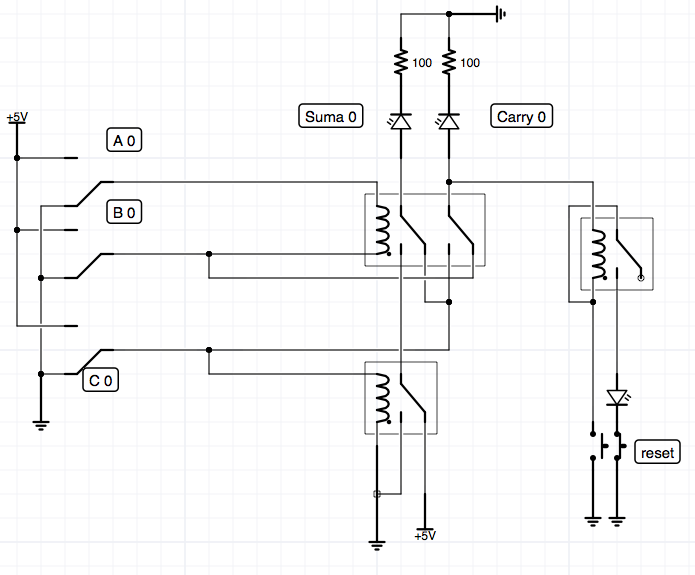

To jest schemat, którego poprawności nie byłem pewien dlatego pytałem :) Przekaźnik z czerwoną strzałką okazał się być niepotrzebny. Rożnica pomiędzy pólsumatorem a sumatorem polega na dodatkowym przekaźniku (ten ze strzalka niebieska) i on pelni role carry in a dodatkowy przekaźnik jest już zbędny. Stąd nasze nieporozumienie.
Nie pytałem czy działa tylko czy jest ok ;) tzn. że jestem na razie zielony z elektroniki i pierwszy raz w życiu narysowalem uproszczony schemat (bez wszystkich połaczeń tak jak prosiłeś) dlatego pytalem czy jest ok.
nastepne nieporozumienie ;)
Mój program posiada opcje symulacji i uklad działał ale schmat to co innego. Przyklad: na schemacie ponizej ;)))) ukald dziala ale po cholere dodatkowy przekaźnik przed sumatorem;)))
Chętnie sie przerzuce ale wczesniej jeszcze chce dołaczyć pamiec do tych czterech sumatorów i zrobić odejmowanie tak jak na tym filmie z youtuba.
Obawiam sie też właśnie ze z bramkami bedzie troche latwiej i sie mniej naucze. Wole powalczyć z przekaźnikami do końca a kolejna rzecz to tranzystory a swoją drogą mogę też przeskoczyc trochę i pobawić się mikrokontrolerami ale projekt z przekaźnikami chce kontynuować po kolei.
Artyliusz
Posty: 305
Post autor: Artyliusz » 23 cze 2014, 18:27
diooda pisze:Przekaźnik z czerwoną strzałką okazał się być niepotrzebny.
Nie mam pojęcia czemu w ogóle wstawiłeś tam przekaźnik. :D
diooda pisze:Nie pytałem czy działa tylko czy jest ok tzn. że jestem na razie zielony z elektroniki i pierwszy raz w życiu narysowalem uproszczony schemat (bez wszystkich połaczeń tak jak prosiłeś) dlatego pytalem czy jest ok.
Jak na pierwszy raz całkiem dobrze, gratulacje!
diooda pisze:Obawiam sie też właśnie ze z bramkami bedzie troche latwiej i sie mniej naucze. Wole powalczyć z przekaźnikami do końca
Z tej nauki kalkulatorów z czasów drugiej wojny światowej za dużo przydatnych rzeczy się nie nauczysz, a przynajmniej ja nie widzę w tym większego sensu na dzień dzisiejszy. Wady ich były takie: zajmowały dużo miejsca, pobierały dużo prądu, były awaryjne, drogie, wolne w działaniu.
Nie mówię, że nie stosuje się układów logicznych na przekaźnikach, bo to się nadal używa, a w szczególności w sterowaniu elektro-pneumatycznym/hydraulicznym siłowników. Również na stycznikach stosuje się układy logiczne do sterownia silnikami, w pracowni, itd.
Jednakże ja osobiście radziłbym Tobie przejść do układów, które możesz fizycznie sobie zbudować, bo to naprawdę przyswaja więcej wiedzy i bardziej skutecznie.
Bo tak to wątpię czy nauczyłeś się coś o przekaźnikach. O cewce, stykach, histerezie, zakłóceniach. :) Właśnie uważam inaczej i to z bramkami się nauczysz układów cyfrowych. Wybacz za ten wywód, rozpisałem się. :D

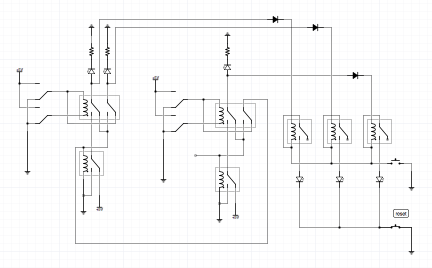

Jak wcześniej pisałem do mojego 2 bitowego sumatora chciałem dodać pamięci. Próbując narysować taki schemat miałem problem z zastosowaniem tylko jednego przycisku reset i set dla całęgo urządzenia.
Musiałem przerobić pamięć flip-flop w sumatorze.
Screen Shot 2014-06-29 at 01.12.40.png (21.58 KiB) Przejrzano 8253 razy

a oto cały 2 bitowy sumator wraz z pamięciami. Mam teraz pytanie czy jest to jedyna możliwość połaczenia pamięci do sumatorów aby zastosować tylko jeden reset i set?
Screen Shot 2014-06-29 at 01.22.56.png (21.51 KiB) Przejrzano 8251 razy

trochę się pośpieszyłem zapomnialem o tym że po wyłaczeniu sumatora pamieć musi byc podczymywana nadal a na moim schemacie oczywiście wylaczy się wraz z wyłączeniem sumatora. Będę jeszcze musiał pokombinować.
Artyliusz
Posty: 305
Post autor: Artyliusz » 30 cze 2014, 16:01
Jest tak, ponieważ nie pomyślałeś przy schemacie. Wstawiłeś diody prostownicze, a nie pomyślałeś po co. :D
Zobacz na stronie nr 2 mój sumator z pamięcią. Zobaczysz dwie różnice w pamięci co do Twojego.
