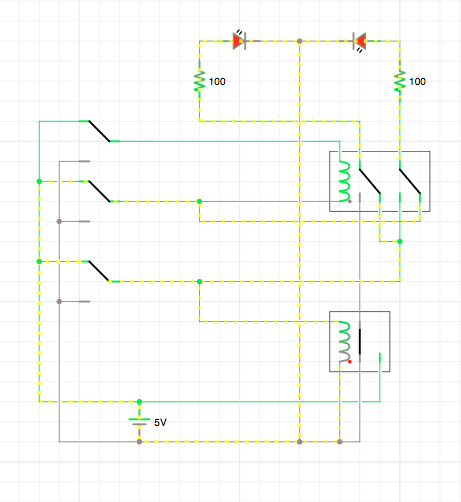

a oto full adder:
czy wszystko jest prawidłowo?

Post autor: diooda » 02 kwie 2014, 7:58
Czy ten sumator jest dobrze narysowany? czy oporniki powinny byc po diodach?

Post autor: timo66 » 02 kwie 2014, 16:10
Opornik jest OK, gdyby było odwrotnie był by różny spadek napięcia na oporniku. Tj. gdy obie diody święcą płynie dwa razy większy prąd, większy spadek napięcia diody świecą słabiej.

Post autor: Wojtek » 02 kwie 2014, 20:30
diooda pisze: czy oporniki powinny byc po diodach?
Masz na myśli czy na schemacie narysujesz je tak jak teraz masz czy też tak aby łączyły się z katodami diod? Jeśli o to pytasz, to nie ma to żadnego znaczenia. Każda dioda ma mieć swój rezystor a czy go połączysz z anodą czy katodą to nie ma to znaczenia.

Post autor: diooda » 05 kwie 2014, 9:19
Wojtek pisze:
Bardziej mi chodziło o schemat, który przdstawił Ertew na którym oporniki są po diodzie a tego nie rozumiem.

Post autor: Ertew » 05 kwie 2014, 16:00
diooda, nie wiem czy sumator zadziała zgodnie z założeniami, nie analizowałem działania twojego schematu.
Co do rezystorów i LEDów, należy je połączyć szeregowo i tyle w temacie, kolejność nie ma znaczenia, byle byś nie zapomniał o rezystorze.
Twoja wersja ma zaletę praktyczną: jeśli wylutujesz diody z obwodu i podłączysz je na dłuższych przewodach, to możesz użyć 3 przewodów. U mnie trzeba by użyć 4 przewodów albo wylutować również rezystory. Dlaczego więc zrobiłem jak zrobiłem? Ponieważ LEDy połączone bezpośrednio z wyjściami przekaźnika wyglądają nieco czytelniej, przynajmniej z mojego punktu widzenia.
Przy okazji: schemat (symulacja) z linku nie jest mój, symulator również. Nie mam nic przeciwko wklejaniu zrzutu ekranu na forum, ale zapytaj autorów programu schematu o zgodę zanim zaczniesz np. produkować koszulki z takim logiem na plecach :wink:
