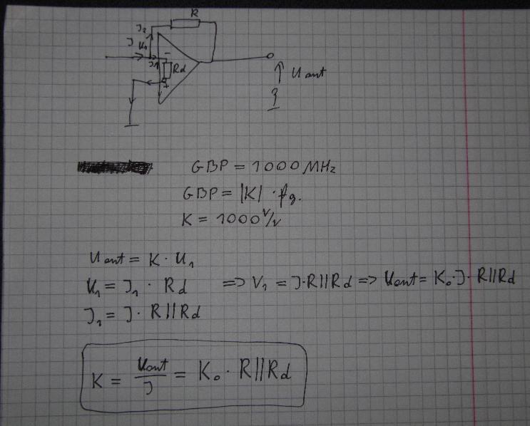

Zadanie brzmi: Narysuj schemat wzmacniacza transrezystancyjnego opartego na wzmacniaczu operacyjnym o polu wzmocnienia 1000 MHz i fg=1MHz. Wyprowadź wzór na rezystancję wejściową wzmacniacza.
Na początku wyprowadziłem wzór na wzmocnienie->rysunek i obliczenia na zdjęciu.
Czy w tym przypadku Uin=U1 a Iin=I1 ? Wtedy Rw=Rd. Czy dobrze myślę?

Myślę, że w tym zadaniu chodzi o Rwe dla idealnego WO. Gdzie do obliczeń masz uwzględnić tylko skończoną wartość wzmocnienie w otwartej pętli (Ao) wzmacniacza operacyjnego.
I straszne bzdury popisałeś.
Może oznaczaj wzmocnienie w otwartej pętli przez Ao = 1000

Jeśli to wzmacniacz idealny to Ao powinno chyba być nieskończone? Chyba, że oznaczyłeś w ten sposób normalne wzmocnienie.
Jedną rzecz tam źle zapisałem(powinno być I1=R/[R+Rd]), ale wynik chyba jest ok?
Co do zadania, to uwzględnić skończone wzmocnienie powinienem wstawiając wyliczone wcześniej K jako Ao?

Boro pisze:Jeśli to wzmacniacz idealny to Ao powinno chyba być nieskończone? Chyba, że oznaczyłeś w ten sposób normalne wzmocnienie.
No to wtedy Rwe = 0.
Dla skończonej wartości wzmocnienia WO w otwartej pętli
Rwe = R2 /( 1 - Ao) jest to tzw efekt Millera
Boro pisze:Jedną rzecz tam źle zapisałem(powinno być I1=R/[R+Rd]), ale wynik chyba jest ok?
Bez komentarza.
Przeprowadź analizą od nowa.
Jako sygnał wejściowy wykorzystaj źródło prądowe wszak ten układ to przetwornik prądu na nacięcie .
Przy idealnym źródle napięciowym układ ten nie ma praktyczne sensu bo wtedy Rd i tak nie ma wpływu na napięcia na wyjściu.
Nie rozumiem dlaczego napięcie na wejściu wynosi Uin a nie Uin+βUout ?
