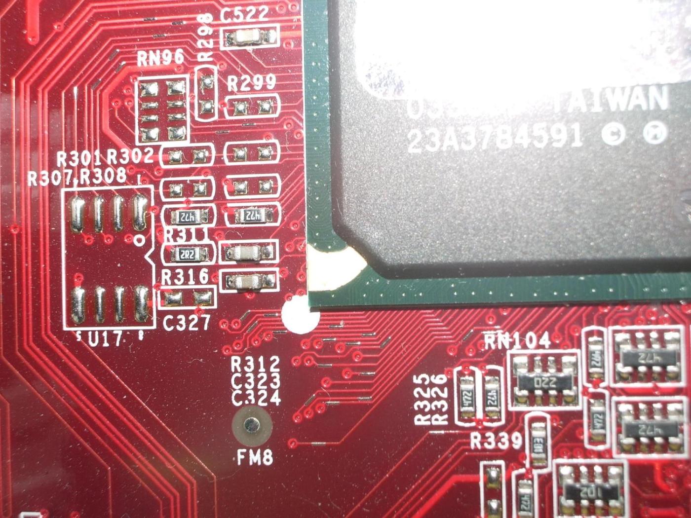

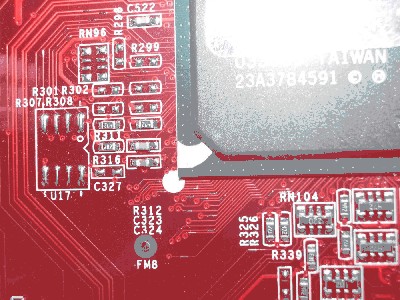

Swoje pytanie kieruje do forumowiczów jako laik w dziedzinie elektroniki, więc proszę o zrozumienie i cierpliwość;) Przechodząc do rzeczy.. Na dołączonym zdjęciu w lewym dolnym rogu widać pewien uszczerbek na układzie znajdującym się na płycie głownej. Domyślam się, że to właśnie powoduje jej niedziałanie.Chciałbym jedynie potwierdzić, czy moje przypuszczenia są słuszne? A może to tylko lakier został zdrapany i przyczyny zepsucia szukać gdzieś indziej?:) W serwisie powiedzieli mi, że to wina biosu, który należałoby odlutować, znaleźć nowy i zamontować, gdyż obecny nie jest wyciągany. Dziękuję za odpowiedzi:]

Ja tam nic prawie nie widzę... Te złote pole to oznaczenie desymetryzujące (noga A1).
Jakie są objawy uszkodzenia tej MSI? Płyta wydaje jakieś dźwięki? Coś się nadmiernie grzeje? Albo już dymi... :mrgreen: Ale wcześniej powiedz może co zrobiłeś.

Chodzi mi konkretnie o ten element (na zdjeciu w przyblizeniu). Komputer z tą płytą dochodzi do ekranu wykrywania dysków i napędów i po prostu się wyłącza. Robić nic nie robiłem. Po prostu za którymś włączeniem przestało działać. Nie była wcześniej ani razu ruszana od montażu, wszystko chodziło pięknie, aż do dnia..;)

Ten wycinek jest oryginalny. Jak pisałem wyżej - oznaczenie nogi A1.
Jakies zabezpieczenia masz wlaczone w BIOS? Może zasilacz nie wyrabia (napuchnięte kondensatory - miałem taki przypadek)?
I jeszcze jedna wazna informacja: Jaki procesor obsługuje ta płyta?

Zabezpieczeń żadnych nie ma, praktycznie standardowe ustawienia. Kondensatory tez były ok, na nie zwracałem szczególną uwagę, szukając jakiegoś który by się odlutował i przylutował w innym miejscu:) Procek to AMD Athlon XP 2500+. Płyta o której mowa: MSI KT4AV. To raczej też nie to, bo wcześniej działała przez 2 lata bez zarzutu. Clear Cmos byl robiony, bateryjke nową wstawiłem. Może i racje mieli w serwisie mówiąc że to bios nawalił..
Hm. Tak jeszcze myśle czy to nie może być zaschła pasta termiczna na chipsecie płyty.. Bo aż się kruszy;p

Przydała by się karta diagnostyczna POST... Ale coś mi się widzi, że to mostek VT8235 (nie ten pod radiatorem) będzie uszkodzony...
