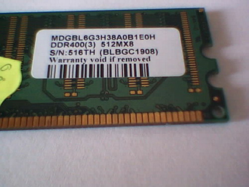

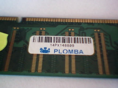

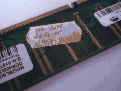

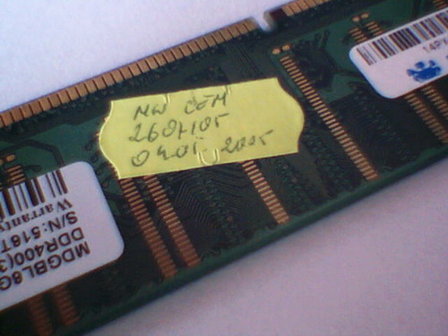

na plytce tez pisze Blitz (wytrawiony w miedzi napis), oprócz tej nalepki co podalem wyzej są jeszcze dwie i na drugiej stronie na jednej z kości nalepka hologramowa z logo Blitz.
na nalepkach jest napisane:
14PX148809
(jakiś obrazeczek w kolorze niebieskim przedstawiający 4-głowego potworka) i napis PLOMBA
MW SEM
2607105
04.05.2005
ta druga nalepka to taka naklejka cenowa w jaskrawo-zielonym kolorze z napisami wykonanymi długopisem a ta data to data sprzedaży

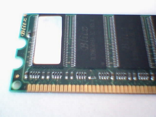

Podstawowe informacje o module zapisane są w pamięci SPD - jest to zwykły EEPROM (24C04), ale musiałbyś wiedzieć jak są one ułożone. Tak więc wylutowanie jednego układu niewiele da - tak jak piszesz, będzie problem z ustaleniem który to. Drugi problem to właśnie ten EEPROM...
Jeśli możesz, to daj może zdjęcia obu stron tego modułu - jakoś nie chce się mi wierzyć, że tam nie ma nic na temat dystrybutora (chociaż jest to możliwe)...

ZbeeGin
Na krawędzi tuż nad złączem jest cała seria respacków - 4 rezystory w jednym. Weź przyrząd i dokonaj pomiaru rezystancji wszystkich obsadzonych tam rezystorów. Jeśli jakikolwiek rezystor z paczki wykaże inną wartość od tej, która jest umieszczona na respack-u (Z tego co widzę to są tam RP 4x22Ω) to taką paczkę należy wymienić.
Mam nadzieję, że wcześniej próbowałeś wyczyścić złocone styki odpowiednim płynem...
