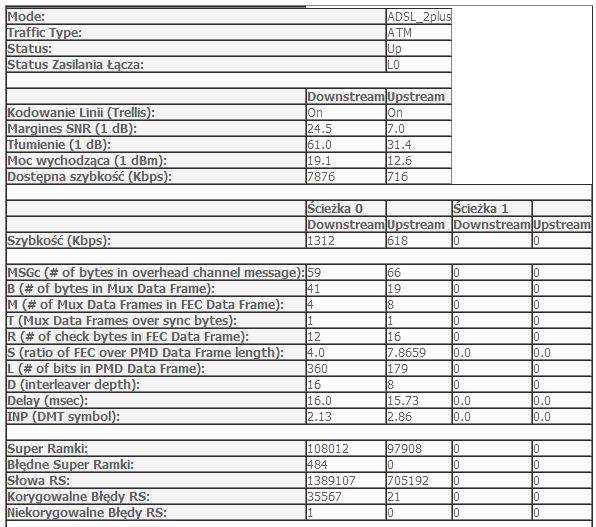

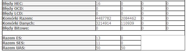

Ostatnio miewam problem z łączem. Mianowicie spadła prędkość transferu. Wcześniej trzymała się blisko ponad 8000kbps. Najczęściej między 6000 a 8000kbps. Jednak ostatni czasy trzyma się Downstream 1312kbps, a Upstream 618kbps. Dane sprawdzane na modemie Sagem Fast 2704. To jest abonament "do 10MB", ale nie że aż tak nisko trzyma, a tym bardziej, że wcześniej było bardzo przyzwoicie. Kolega z mojej miejscowości w tym samym czasie założył sobie łącze, bo się zwolniły miejsca w centrali w miejscowości obok. U niego trzyma ładnie 6000kbps.
Dziwi mnie jeszcze fakt, że na niżej załączonych obrazkach widnieje Dostępna szybkość 7876kbps, ale modem trzyma trwale 1312kbps. Nie wiem dlaczego tak jest.
Zauważyłem również inną dziwną sprawę. Posiadam też drugi telefon na oddzielnym gniazdku: matka-baza wpięta w owe gniazdo i dwa przenośne . Nie dość, że jak wybiera się numer na drugim telefonie (wpięty w oddzielne gniazdko) to dzwonią pozostałe to jeszcze jak nieraz podniesie się słuchawkę to dają znać o sobie. Oczywiście w obu telefonach od gniazdek abonenckich filtr wpięty. Jak odłączyłem ten telefon-baza to zerwało synchronizację na modemie, po czym spojrzałem na parametry: wzrósł margines SNR, zmniejszyło się znacznie tłumienie i wzrosła Dostępna prędkość do ponad 9000kbps.
Jednakże prędkość nie przekroczyła 1312kbps, a jedynie o 100 wzrósł upstream.
Przepraszam za takie chaotyczne zapisanie problemu. Sądzę, że ten telefon matka to jednak trochę inna przypadłość, bo prędkość nie wzrosła, ale poprawiły się parametry.
Obrazek został wykonany ze statystyk xDSL modemu Fast 2704 z wpiętymi telefonami w 2 gniazda abonenckie.
Jakby ktoś coś wiedział i mógł pomóc to prosiłbym. Dobry byłby jakiś argument zanim mnie na błękitnej odeślą z kwitkiem, bo jest "do" mimo że śmigało na 8MB.

Nie pamiętam jakie ma możliwości ten modem, ale zacznijmy od tego jak daleko masz do centrali?

Bym powiedział od 2 do 3 km. W zależności jak jest linia prowadzona.
Załączam obrazek z odłączonym telefonem z drugiego gniazda telefonicznego.
Widać poprawienie się parametrów w porównaniu do wyżej zamieszczonych obrazków.
