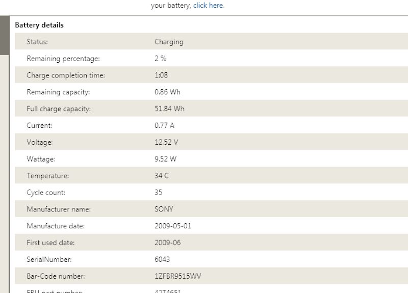

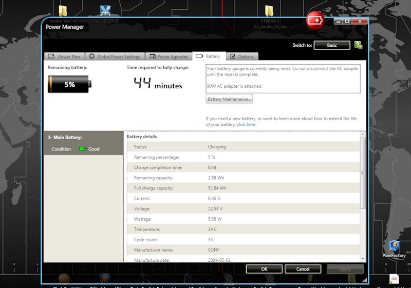

Wczoraj zauważyłem ze mam problem z baterią lub z ładowaniem barerii w moim laptopie.
Krótko trzyma ok 10 min. i wydaje się jakby nie było ładowania chociaż gdzies po ok. godzinie wskakuje że jest w pełni naładowany. Właczyłem podgląd co dzieje się podczas ładowania a konkretnie dałem "reset gauge" czyli od nowa nauczenie zliczania ładunku (tak to rozumiem). Aku szybko się rozładował i teraz trwa proces ładowania ale szybko doszedł do 12,55V przy ok 3% pojemności i teraz prąd się przełacza miedzy zerem a niecałym 0,5A. A ładunek powoli przyrasta. Akumulator litowo jonowy o napięciu 10,8V więc pewnie przy ok. 12,6V powinien konczyć ładowanie i być może że to jest ten właśnie przypadek ze tak przełacza się ten prąd miedzy 0 a 0,5A - pokazane to jest na obrazkach. Miał kto już taki przypadek? Mam już zamawiać baterię? Faktem jest że nie często uzywam go na bateriach. :cry:

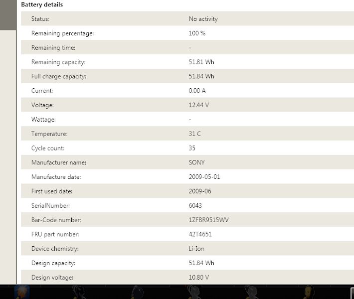

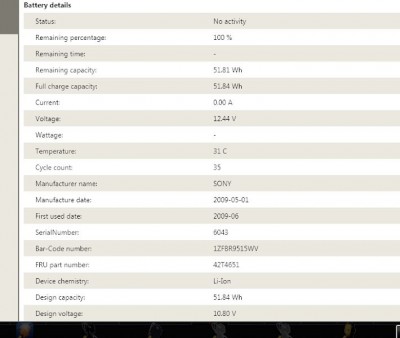

Problem w tym że "naładowała" się i pokazuje teraz 100% naładowania. Nie było mnie prze z 4 godziny przy komputerze, wiec teraz go wyłacze z sieci i zobacze jak długo popracuje. staus jest taki ze jest w "dobrej kondycji" Po naładowaniu ma tak jak na obrazku.

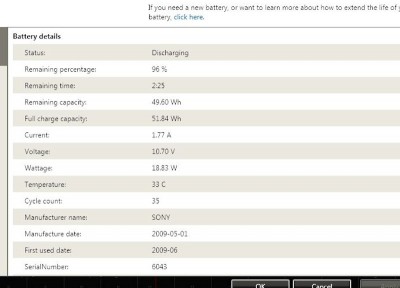

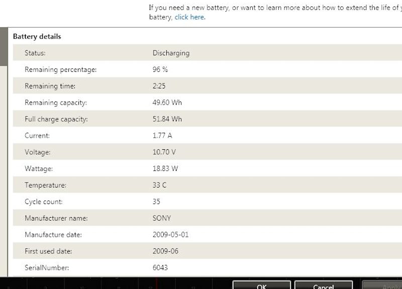

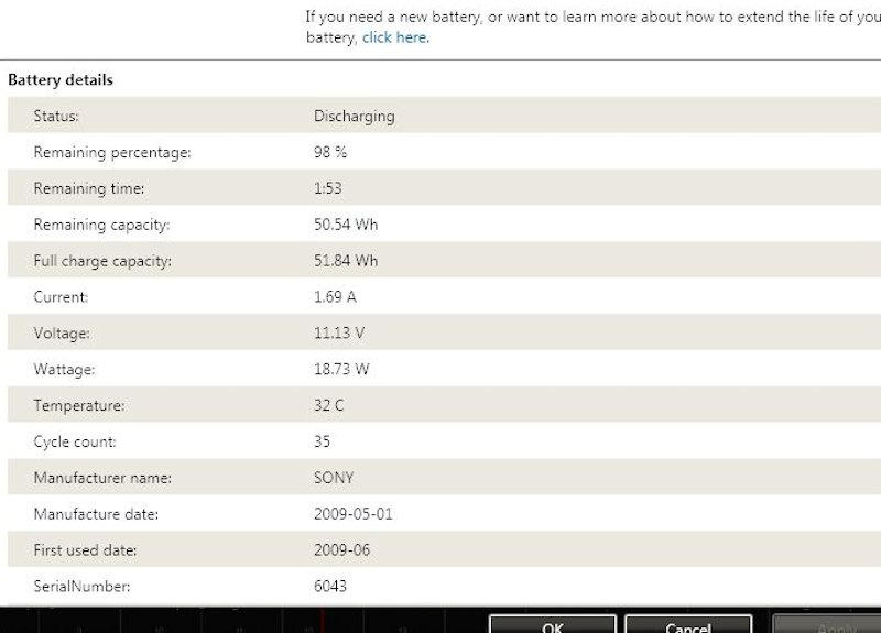

Nie popracował długo bo zaledwie kilka minut i jak bateria miała ok. 10,5V to włączyłem WiFi i od razu się wyłaczył. Co właśnie wskazuje na to że chyba bateria jest kiepska to to ze bardzo szybko spada napiecie na tomiast po podłaczeniu zasilania z kolei szybko mam w granicach 12,5V w zasadzie po kilkunastu sekundach. Widać to na obrazkach - obrazki są akurat w odwrotnej kolejności załaczone :).
Po odłaczeniu zasilania widać niemal od razu spadek do 11,13V
A to po kolejnych może dwóch minutach już jest napięcie 10,7V
Po podłaczeniu zasilania i uruchomieniu ponownie komputera już napięcie wynosi 12,52V prąd ładowania spada a czas do końca ładowania tylko 1h

Akumulator jest definitywnie padnięty, więc zamawiasz nowy a ten pewnie spisujesz na straty.
