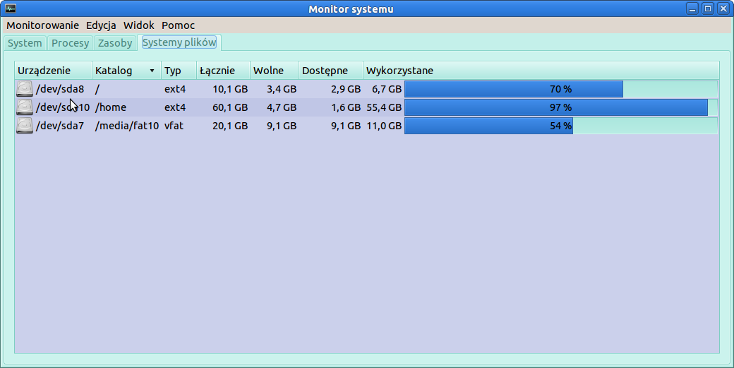

Najlepiej to zrób własne partycje i nie słuchaj podpowiedzi instalatora.
Na wydzielonej partycji utwórz dwie lub trzy partycje.
Pierwsza to ta na której znajduje się system z flagą "/" 10GB spokojnie wystarczy, jeśli natomiast planujesz instalować programy graficzne czy gry to daj lepiej 15/20GB
Druga partycja "/home" to partycja na której znajdować się będą wszystkie twoje pliki, które nie są powiązane z systemem. Tworząc taką partycję masz duży plus i w przypadku instalacji innego distro linuxa można dowiązać tą partycję również do tego innego systemu.
Kolejna partycja "swap" jest tworzona w przypadku małej ilości pamięci RAM. Powyżej 2/4GB nie ma potrzeby na taką partycję, jednak jeśli masz mało RAM'u to tą partycją zwiększasz 'pojemność' tej pamięci.
Wszystkie partycje najlepiej sformatować pod system plików "ext4"
Jeśli planujesz dostęp do plików tych z ubuntu na win8 to dodaj jeszcze partycję z systemem fat lub ntfs, bo windows nie widzi "obcych" partycji - odwrotnie nie ma problemu.
partycje
Zrzut ekranu.png (42.44 KiB) Przejrzano 5990 razy
