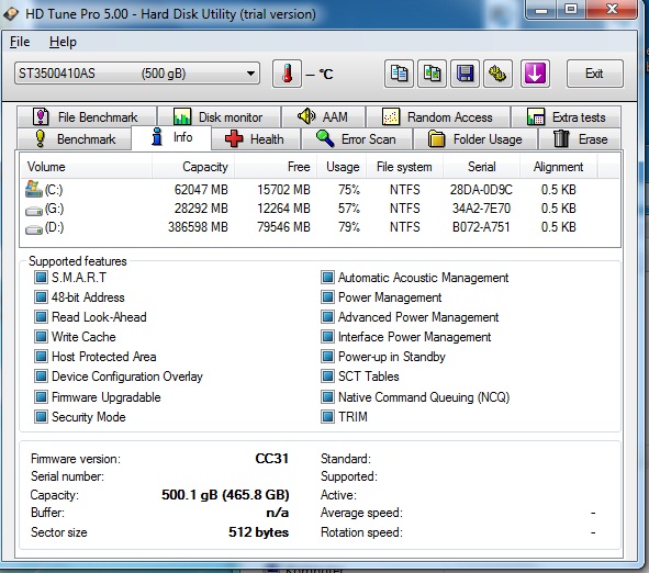

Niestety pomimo zainstalowania sterów które wskazałeś w dalszym ciągu dysk pracuje wolniej niż SATA1. Max to 124,1MB/s.

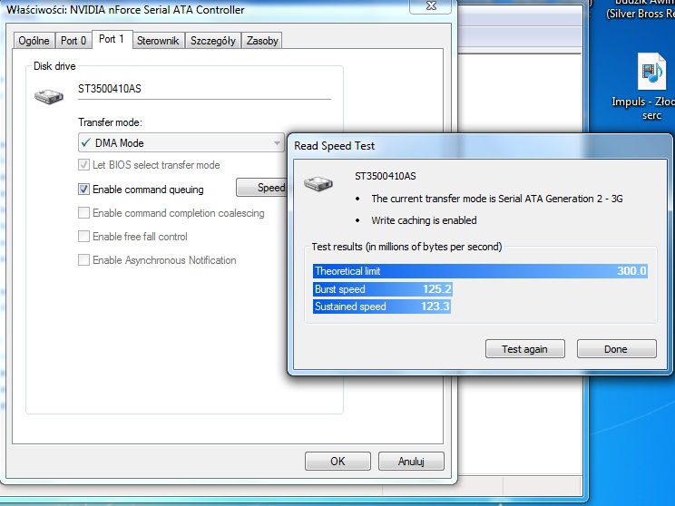

Test prędkości dysku pokazuje możliwości dla SATA2 a sam dysk pracuje na poziomie 123 jak pokazuje foto niżej.

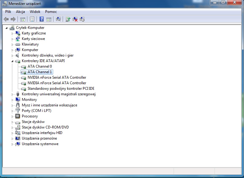

Przestudiowałem manuala od swojej płyty i wszystko mam ustawione pod SATA2. Mój menedżer urządzeń wygląda teraz tak jak na najniższym foto.

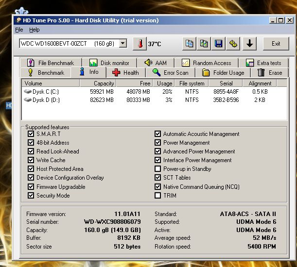

Widzisz na laptopie mam XP i dysk sata 2, jak instalowałem sterowniki od sata to nie działał jak potrzeba, jak zainstalowałem sterowniki od raid sata, to ruszył, ale jest coś innego, w zwykłym hdd tune nie umie pokazać w jakim trybie pracuje dysk, jak zainstalowałem hdd tune pro to pokazał. Pokaż mi jak wygląda to u ciebie. A później powiem ci co możesz jeszcze zrobić, aha tylko co z tego że przełączyłem go na sata 2 kiedy max transwer to 70Mb.

Post autor: matrix » 02 sty 2012, 19:07

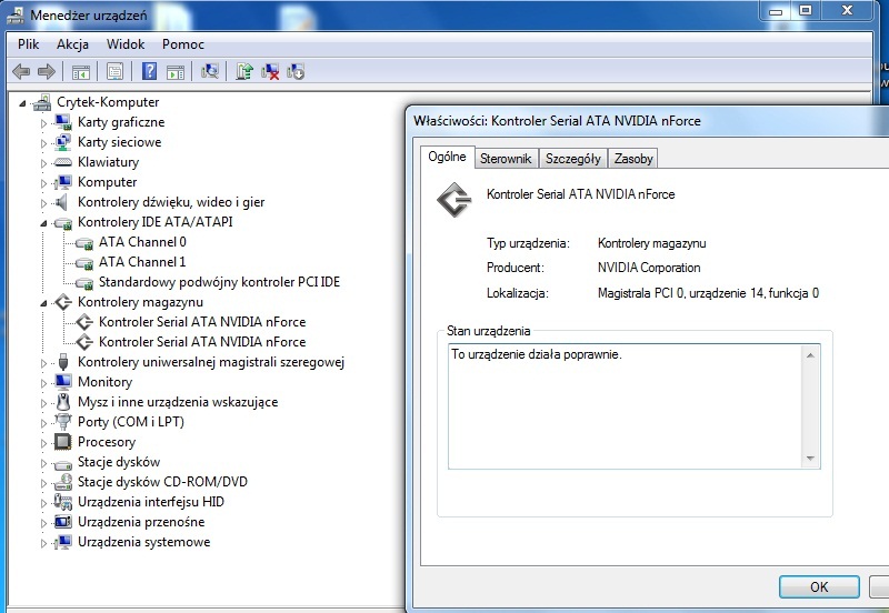

kris74 pisze:Pokaż mi jak wygląda to u ciebie.
A wygląda jak niżej.
Natomiast jak z poziomu menedżera jeszcze raz kliknąłem by aktualizować to co ściągnąłem to teraz u mnie wygląda menedżer jak na fotce.
Natomiast ta opcja:
kris74 pisze:Dobra, zrób tak. Sterowniki, które ściągnąłeś mają rozszerzenie exe, zamień je na zip, wejdź do katalogu i znajdziesz katalog o nazwie IDE, a w nim będą trzy katalogi, jeden z nich będzie zawierał sterowniki sata raid, spróbuj te sterowniki zainstalować za pomocą aktualizacji przez menadżer urządzeń.
Pokazuje mi że:
System Windows ustalił że sterowniki dla tego urządzenia są aktualne.

W Xp przy aktualizacji sterowników przez menadżera urządzeń można wskazać z jakiego katalogu ma aktualizacji dokonać, w 7 nie wiem czy ma taką opcją, i może krzyczeć że sterownik mu nie pasuje, ale tym bym się tak do końca nie przejmował.
Jak widzę na zrzucie z hdd tune brak wpisu w jakim standardzie pracuje, a to znaczy że sterownik jest nie halo.

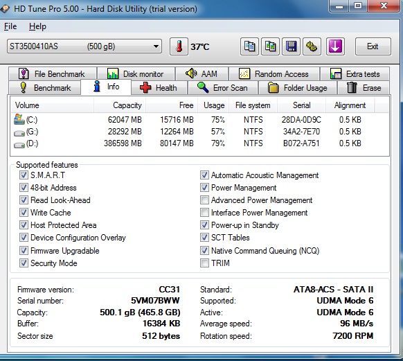

EDYTA:
Zmieniłem stery i teraz wygląda to tak:
kris74
Posty: 270
Rejestracja: 16 sie 2006, 17:36
Lokalizacja: Gorzów Wielkopolski
Post autor: kris74 » 02 sty 2012, 20:10

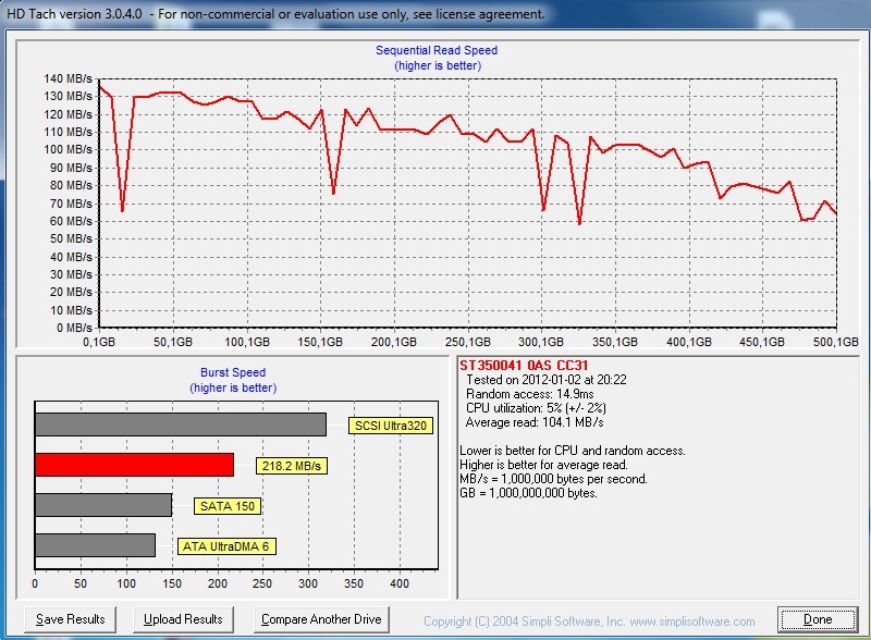

O teraz już lepiej,teraz zaciągnij program HD Tach, zrób testy i pokaż jak wygląda okno po teście.
matrix
Posty: 1796
Lokalizacja: Sochaczew
Post autor: matrix » 02 sty 2012, 20:25
kris74 pisze:teraz zaciągnij program HD Tach, zrób testy i pokaż jak wygląda okno po teście.
Mówisz i masz.
kris74
Posty: 270
Post autor: kris74 » 02 sty 2012, 20:36
Myślę, że to dobry wynik i raczej więcej nie wyciągniesz z tego dysku, i co ważne na pewno chodzi w trybie sata2.

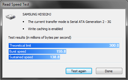

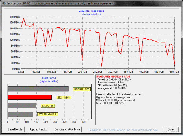

keruseykaryu
Post autor: keruseykaryu » 02 sty 2012, 20:42
Może szukasz tego czego nie ma. Dysk nie wydala i o pełnej prędkości SATA2 możesz zapomnieć. Taki jego urok. Zresztą są jakieś mechaniczne dyski HDD co przekroczyły choć 250Mb/s...?
Przykład. Mój Samsung HD502HJ F3 SATA2 (podobno jedna z szybszych 500-tek). I co? Też niewiele więcej niż SATA1. A w porównaniu do poprzednika WD 320GB SATA2 czuć że szybciej śmiga.
