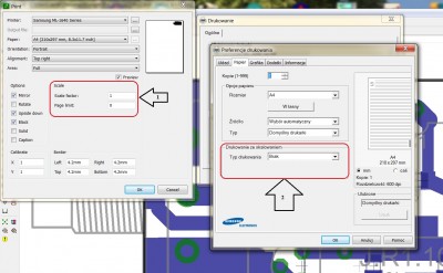

Kupiłem sobie drukarkę Ricoch SP112 jak w temacie. Chciał bym móc drukować płytki z eagle'a ale niestety nie wiem jak ustawić by drukowała w rozmiarze rzeczywistym. Ktoś pomoże ?
kayron
Posty: 2088
Lokalizacja: Poland
Post autor: kayron » 13 wrz 2016, 18:13

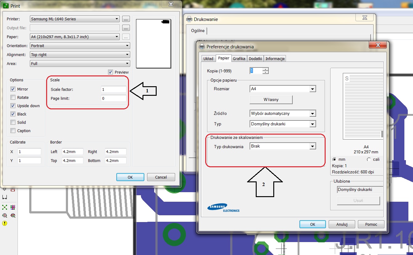

Sprawdź sobie na początek ustawienia.
W opcjach drukowania Scale Factor (1) na screnie ja mam 1.
Jak to nie pomoże lub jest już na 1, to wejdź sobie w właściwości drukarki i tam powinny opcje skalowania drukowania, czy tam nie masz coś ustawione namieszane. Ja mam bez skalowania w moim Samsungu (2) i drukuję bez problemu.

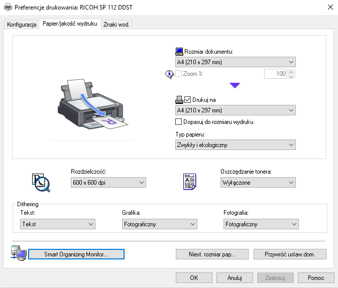

matrix
Posty: 1796
Lokalizacja: Sochaczew
Post autor: matrix » 14 wrz 2016, 5:49
Mam tak ustawione i niczego to nie zmienia.

Może inaczej.
1. Drukuje ci płytki za małe czy za duże ?
2. Scale Factor w EAGLE masz na 1 ?

Post autor: matrix » 14 wrz 2016, 14:53
1. Drukuje za małe
2. Scale factor w eagle ustawione na 1
Co ciekawe, jeden projekt drukuje się jak trzeba a inny za mały...
Zaczynam podejrzewać że coś wspólnego z niewłaściwym wydrukiem mają marginesy. jak drukuję ten sam projekt nie pionowo a poziomo to już jest lepiej...

matrix
Posty: 1796
Post autor: matrix » 14 wrz 2016, 18:19
Robiłem do pdf'a. Też za mały wydruk wychodzi.
Do tego kłopot wyskakuje jak wybiorę w eagle'u opcję wydruku WINDOW. Jeśli wybiorę FULL to jest dobrze.
