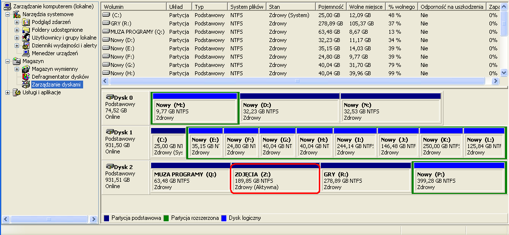

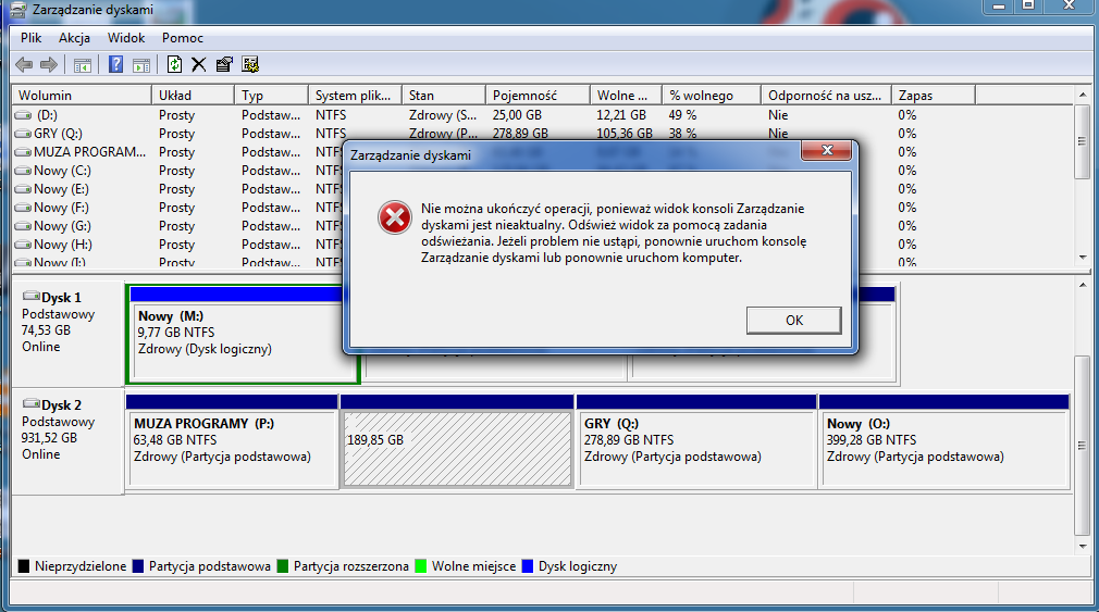

Witam, mój brat ma ciekawy problem.
Mianowicie Windows 7 przestał mu widzieć jedną z partycji. Po prostu zginęła literka dysku. Oczywiście na dyski nie da się wejść. Tak samo przypisanie nowej literki jest nie możliwe.
By było śmieszniej u mnie po podłączeniu tego dysku, Windows XP widzi dysk normalnie i pliki z tego dysku. Ale jak przełączę się na win7 to niestety nie widać tej partycji.
Macie jakieś pomysły?
Czy z tego wynika że win7 i winXP gdzie indziej odczytują infomacie o partycjach?

Ertew pisze:Zamiast przypisywać dyskowi literkę, utwórz pusty katalog na dowolnym dysku, dowolnej partycji NTFS, i jego wskaż jako punkt zamontowania tej partycji. Może w ten sposób załapie.
A szkoda, że wczoraj tego nie napisałeś, to bym go sprawdził.
Ale wczoraj na XP przegrałem wszystkie pliki i usunąłem i utworzyłem nową partycje i wszystko wróciło do normy.
Ertew pisze:A rada na przyszłość: FAT32 jest gorszy przy dużej ilości małych plików i nie masz w nim takich bajerów jak zabezpieczenia, kontrola, czy właśnie możliwość montowania innych dysków jako katalogi.
Ale FAT32 ma jeszcze jadaną wadę, jeden plik nie może być większy niż 4GB.
Co czasami jest problemem.
korfanty33 pisze:Moja rada jak widzisz dane na tej partycji pod obcym systemem , to przerzucić dane i dopiero się bawić .
Tak, tak zrobiłem. Dane skopiowałem i usunąłem partycje i od nowa utworzyłem.
