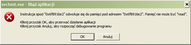

słuchajcie, mam taki kłopot. od jakiegoś czasu po kilku lub kilkunastu chwilach od włączenia kompa (czasem dłużej) wyskakuje mi błąd aplikacji svchost.exe i jeśli kliknę cokolwiek, czy OK, czy ANULUJ to znika dźwięk i brak jest urządzeń mixujących audio.
reinastalacja sterowników Realtek High Definition Audio pomaga, ale do następnego uruchomienia kompa a i tak wyskoczy błąd wyżej wymienionej aplikacji.
nie chcę instalować systemu od nowa, bo mam wszystko co mi potrzeba i ustawione idealnie pod siebie.
błąd wygląda tak:
Błąd svchost.exe i brak dźwięku (urządzeń audio)

sfc /scannowna chwilę obecną, po użyciu tegoź narzędzia i dość niedługim używaniu kompa błąd tej aplikacji nie wyskakuje.end pisze:Użyj programu Windows Worms Doors Cleaner
nadmienię tylko że użycie tego programu pokazało jakieś 3 otwarte porty i coś jeszcze.
EDIT:
dzięki kolego end. ten soft mi pomógł. od czasu jak zamknąłem 3 rzeczy za pomocą tego softu to mi już błędu nie wywala.
