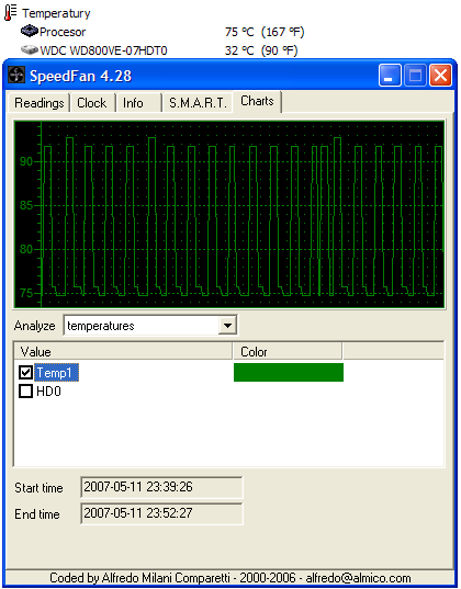

A obciąż procesor na 100% przez dłuższy czas, bo w niektórych laptopach czujniki dziwnie pracują i to co pokazują z rzeczywistością ma niewiele wspólnego.
Żeby porównać to sobie Everesta ściągnąłem, no i pokazuje na CPU temperaturę niższą o 1 stopień niż SpeedFan.
A SpeedFan przy obciążeniu 100%, kiedy się już procek nagrzeje, pokazuje przez parę sekund 75 stopni, przez następne kilka sekund 92 stopnie, potem znowu 75, i 92, i tak w kółko (a Everest to samo tylko o 1 mniej), czasem +/- 1 stopień :???:
screenshot SpeedFana z Everestem w tle
