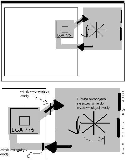

Zwykły laptop kosztuje 2500zł, za 500zł można na allegro kupić, ale ja nie chce mieć palców połamanych od wciskania RESET :mrgreen: , natomiast za te 500zł można kupić wspomnianą przeze mnie płytę główną (niecałe 100zł[z drugiej ręki]), procek (100-200zł celeron 2-3GHz) dysk twardy (ok. 50zł, nie chce na razie jakiegoś olbrzyma :mrgreen: od 40gb wystarczy) , ram (100zł 512mb), zasilacz się skombinuje za niewielką kwotę :mrgreen:. Główną kwestią utrudniającą mi to jest chłodzenie procesora. planowałem zastosować chłodzenie według rysunku (załącznik). Co wy na to? czy to ma sens? pozostaje mi kwestia zasilania, ale to nie teraz. Natomiast chłodzenie gorących części ogniw peltiera będzie dla mnie na pewno łatwiejsze niż bezpośrednie zakładanie na procesor jakiś wentylatorów.

Cieczy nie chłodzi się ogniwem Peltiera...
Druga sprawa - kup lepiej używanego laptopa i dorób sobie Reset... Będzie lepiej, ładniej, no i bez problemu urwania jakiegoś istotnego dla żywotności "drucika"...
A jeśli juz chcesz robić sam - zdecydowałbym się raczej na procesor Pentium III. Mniej się grzeje od Celka 3GHz, wydajność ma niewiele mniejszą (o dziwo). Do chłodzenia wystarczy większy radiator z małym wentylatorkiem (albo większym, niskoobrotowym)...

W starym PCWK (2000r) znalazłem informację (być może nieaktualną), że ogniwo Peltiera pobiera znaczny prąd w zakresie 4A-8A co w przypadku laptopa może mieć duże znaczenie

marcing pisze:Cieczy nie chłodzi się ogniwem Peltiera
Nie wiem czy sie chłodzi ciecz :mrgreen: ogniwa peltiera to był mój pomysł, bo nie znaminnych elementów, które mogą obniżyć temperature, jeśli potrafisz mi doradzić inny sposób chłodzenia, będę wdzięczny.
kamil_snk pisze:W starym PCWK (2000r) znalazłem informację (być może nieaktualną), że ogniwo Peltiera pobiera znaczny prąd w zakresie 4A-8A co w przypadku laptopa może mieć duże znaczenie

Kulpina pisze:Nie wiem czy sie chłodzi ciecz :mrgreen: ogniwa peltiera to był mój pomysł, bo nie znaminnych elementów, które mogą obniżyć temperature, jeśli potrafisz mi doradzić inny sposób chłodzenia, będę wdzięczny.
A chłodnica? O czymś takim też nie słyszałeś ;) (przy okazji - wstaw brakujące znaki)
Ogniwo Peltiera rzeczywiście pobiera spory prąd, a dodatkowo wytwarza własne ciepło... I masz podwójny problem - odprowadzić ciepło z cieczy i z ogniwa Peltiera...

Ogniwo Peltiera "tylko" transportuje ciepło z jednej strony płytki na drugą, którą też trzeba schłodzić. Raczej jest to tylko dla overclockerów,a nie do laptopa domowej roboty :mrgreen:

kamil_snk pisze:Ogniwo Peltiera "tylko" transportuje ciepło z jednej strony płytki na drugą, którą też trzeba schłodzić. Raczej jest to tylko dla overclockerów,a nie do laptopa domowej roboty :mrgreen:
Ale pisałem że łatwiej mi będzie odprowadzić ciepło z ogniw niż z procka bo moge wentylatorki z boku umieścić niż na procku, na środku laptopa.

Cała rzecz wydaje się pozbawiona sensu. Pominę tu różne kwestiw i skupię się tylko na kilku rzeczach: Ciagle nic nie mówisz o rozwiązaniu kwestii ekranu. Poza tym trudno nazwać laptopem coś, co zeżre ze 200W mocy (moim zdaniem nawet więcej). Samo ogniwo Peltiera to jakieś 50W (niezbyt duże). Jak ktoś słusznie zauważył, warto by było ciepło gdzieś rozpraszać. Z praktyki swojej wiem, że chłodzenie powietrzne takiego Peltiera wymaga naprawdę dużego radiatora.

Co do chłodzenia - założenia były błędne. Chłodzić procesor cieczą, a tę dopiero ogniwem Peltiera...
Skoro chłodzi się procesor cieczą (pomijając wielkość tego rozwiązania), to można studzić ciecz bezpośrednio w jakiejś chłodnicy - i jakiekolwiek "wynalazki" potrzebne do tego nie są.
