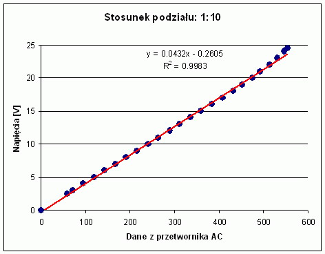

A ja wpadłem na inny pomysł. Każę mu wyświetlić zmienną z przetwornika (mam jako integer), oraz będę zmieniał napięcia i mierzył zwykłym woltomierzem. Powstanie zbiór napięć i wartości z przetwornika, potem wyznaczę linię trendu (np. w Excelu) a współczynnik kierunkowy prostej powinien być przelicznikiem. Chyba,że popełniłem gdzieś błąd w rozumowaniu?
Zrobiłem pomiary i wyszedł mi taki wynik (obrazek poniżej) i mam też swoje przesunięcie o 0,2 (parametr B)
