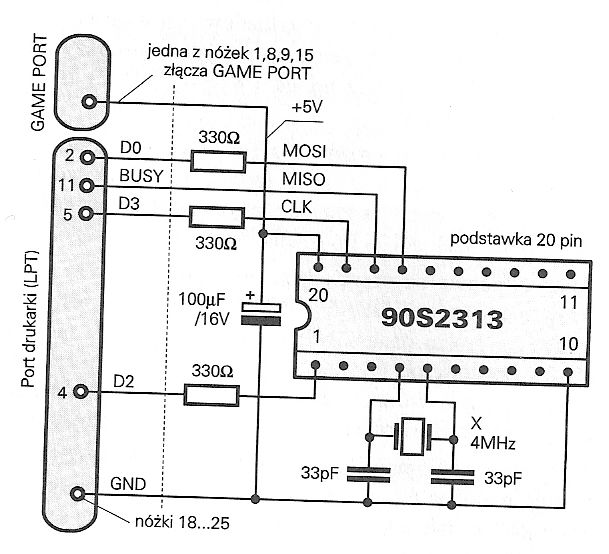

problem podobny, więc zamieszczam go w tym temacie.
Używam Windowsa ME i Bascoma-avr 1.11.7.7
po skompilowaniu wyskakuje mi komunikat1, następnie komunikat2.
Obawiam się, że to wina mojego programatora, schemat zaczerpnięty z 'Mikrokontrolerów dla początkujących' P.Góreckiego.
Postaram się jeszcze raz dokładnie sprawdzić połączenia.
Zaciekawiło mnie jedno: po 'odpięciu' programatora', kiedy próbuje wcisnąć program do procka, zera z komunikatu1 zamieniają się na litery F, wygląda to wtedy jak u kolegi robsona.
Aha, procek to attiny2313.
Pozdrawiam :wink:

Cóż, też możesz mieć jakieś urządzenie na płytce zakłócające sygnał.
Nie napisałeś jaki masz programator: Sample Electronic, STK200... Mnie to wygląda na brak właściwego sterowania sygnału RESET, lub linia MISO jest przyciągnięta do masy (niekoniecznie przez mikrokontroler!). Spróbuj również dodać kondensator 100pF między masę a SCK.

ZbeeGin pisze:Nie napisałeś jaki masz programator
Faktycznie :D, daję schemat
ZbeeGin
Post autor: ZbeeGin » 10 kwie 2007, 18:35
Czyli Sample Electronics. Jesteś pewien, że ten procesor nie jest przypadkiem zablokowany - wcześniej źle ustawiono bity fuse?
