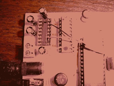

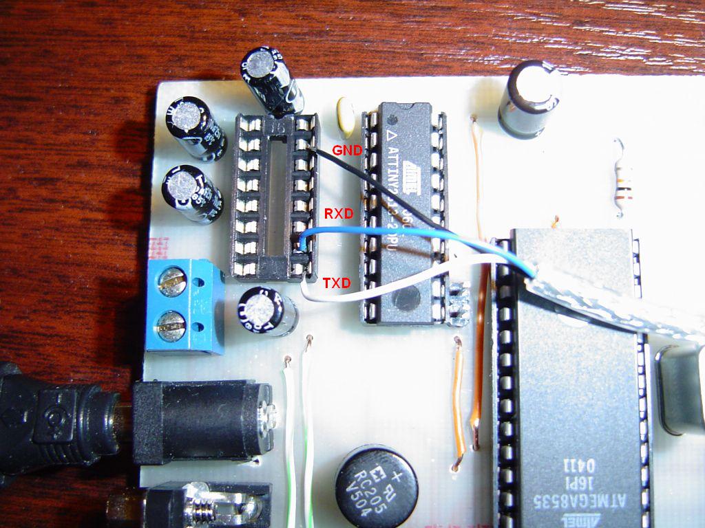

radzio
Posty: 573
Lokalizacja: Sosnowiec
Post autor: radzio » 08 cze 2006, 9:32
W tym celu należy wyjąć z podstawki układ MAX232 i podłaczyć kabelek w sposób pokazany na obrazku w załączniku (aby obrazek zobaczyć w normalnej jakości należy go kliknąć).

Post autor: muster » 08 cze 2006, 19:16
Które z wujść USB, trzeba podłączyć do AVT3500?
Obrazek port dołączony w załączniku.
radzio
Posty: 573
Post autor: radzio » 08 cze 2006, 19:19
Nie da się bezpośrednio podłączyć AVT3500 do portu USB. Potrzebny jest konwerter USB->RS232 a następnie programator pracujący na łaczu RS232.

Post autor: muster » 08 cze 2006, 19:23
Miślałem, że zdjęcie to AVT3500 z połączonym AVT3500.
radzio
Posty: 573
Post autor: radzio » 08 cze 2006, 19:25
Nie, to mój programator do którego podłaczony jest kabelek od telefonu komórkowiego, w którym jest konwerter USB/RS232 zbudowany w oparciu o chipset OTI6858. Dopiero ten programator należy podłaczyć do AVT3500.
