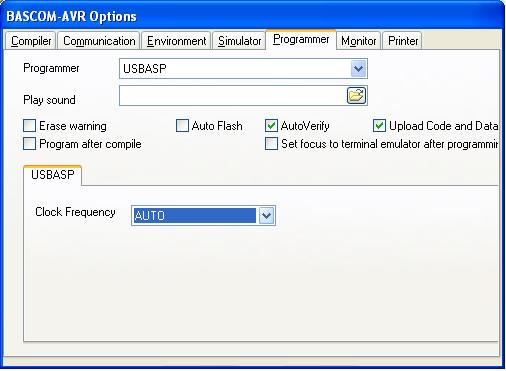

Pokaż zrzut ekranu z ustawien programatora w BASCOM. Zadam jeszcze pytanie: jak zasilasz całość?

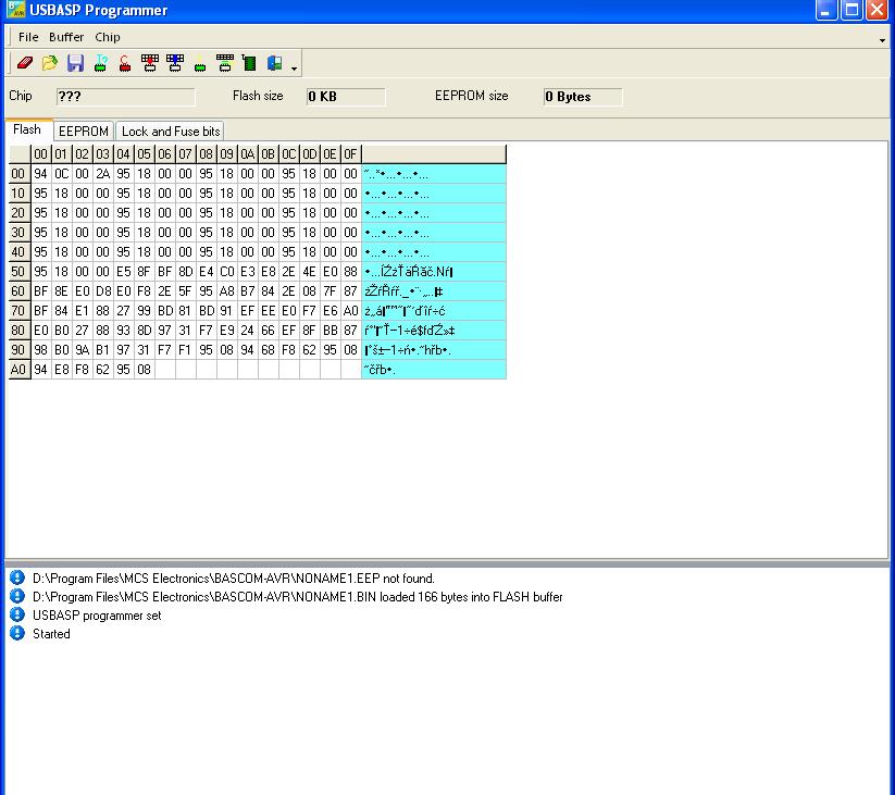

Całość zasilam taśmą przez programator (dioda sygnalizująca napięcie świeci się). Czy muszę zasilić układ oddzielnie? Poniżej zrzuty z programu. Operacja kończy się na wyświetleniu na liście monitu "started" i na tym wszystko.
okno ustawień programatora
okno widoczne po wciśnięciu polecenia "programuj"
Wojtek

Jeżeli programator podaje zailanie z usb równiez na złącze programujące to nie musisz zailać osobno układu docelowego (nie znam twojego programatora więc nie wiem jak jest). Jest tam jakas zworka do podłaczania tego zasilania?
Nacisnij w okienku programatora "Identify chip" i zobacz czy go rozpozna (teraz są tam tylko pytajniki) ale wczesniej upewnij sie ze procesor który ma byc zaprogramowany jest zasilany.

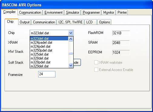

Programator podaje zasilanie. Typowej zworki nie ma, jest w jednym miejscu kropelka cyny. Układ jest zasilany i jest rozpoznawany po identyfikacji. Lecz przy próbie zaprogramowania wyskakuje okienko nr1 związane z błędnym wybraniem kompilatora. Na zdjęciu nr2 jest lista różnych wersji atmega32 i którykolwiek bym nie wybrał, automatycznie zmienia mi na atmega323. Nie wiem dlaczego. Na liście jest brak "Atmega32" - wszystkie mają jakieś dodatkowe cyfry lub indeksy. U mnie na płycie siedzi Atmega32 16PU. Zauważyłem jeszcze jeden dziwny problem: w okienku ze zdjęcia nr2 brakuje przycisku typu "OK", "Anuluj", "Zastosuj zmiany" czy nawet czerwonego "X" w górnym prawym rogu do zamknięcia okna. Jedyna możliwość na zamknięcie to alt+F4.
zdjęcie nr1
Zdjęcie nr2

Spróbuj moze jeszcze raz zainstalować program, bo to troche dziwne jest, chyba ze jest tak w wersji z ograniczeniem kodu wynikowego, tego nie wiem , bo mam pełną wersje programu. Ale wydaje sie ze programator i układ są rozpoznawane tyle ze nie mozesz z jakichś przyczyn wybrać właściwego pliku "m32def.dat".

Zdaje się, że znalazłem rozwiązanie. Brak przycisku zatwierdzenia zmian powoduje, że zamykając okno poprzez alt+F4 anulujemy wszelkie zmiany. Można ten problem rozwiązać w następujący sposób: w oknie wybieramy odpowiednio "program" -> "send to chip" -> "manual program". Potem w nowo otwartym oknie "Chip" -> "Identify". Dopiero po rozpoznaniu przez program AVR-a możemy go już bez problemu zaprogramować. Dzięki wszystkim za pomoc. Pozdrawiam.

No dobrze ale masz w koncu mozliwość wyboru m32def.dat? Bo pisałeś że nie.

Możliwości wyboru m32def.dat nie mam w dalszym ciągu (tzn po wskazaniu go na liście - nie zapisuje zmian po zamknięciu okna i pozostaje ten "m323def"). Po identyfikacji widocznie sam dobiera właściwy kompilator. Wcześniejszą wersję Basom-avr odinstalowałem przed wgraniem nowej. Być może reinstalacja coś pomoże. Zrobię to w najbliższym czasie.

Dobrą praktyką jest umieszczanie na początku kodu poleceń konfigurujących kompilator, np:
Kod: Zaznacz cały
$regfile = "m32def.dat"
Można w ten sposób podać wszystkie parametry ustawiane w zakładce "Compiler". Dzięki temu unikniesz takich problemów, a w przyszłości gdy będziesz ponownie chciał zaprogramować jakiś układ, nie będziesz musiał się zastanawiać jakich ustawień użyć.
