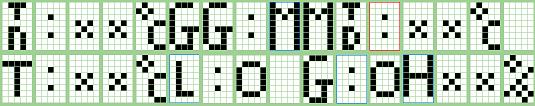

Rozmieszczenie informacji na wyświetlaczu (rysowane recznie):

Drugie pytanie, patrzę na wyświetlacz i nie rozumiem co autor miał na myśli. Przydała by się jakaś legenda co ma się gdzie wyświetlać, który symbol jest interaktywny a który statyczny.

Legeda lcd 16x2:
Górna linia od lewej:
T/n - temperatura jaka została ustawiona na noc (xx°C)
GG:MM - godzina i minuty
T/d - temperatura jaka została ustalona na dzień (xx°C)
Dolna linia od lewej:
T - temperatura mierzona (xx,x°C)
L - informacja czy lampka zaświecona (I) czy zgaszona (0)
G - informacja czy grzałka pracuje (I) czy nie (0)
H - wilgotność mierzona (xx%)
