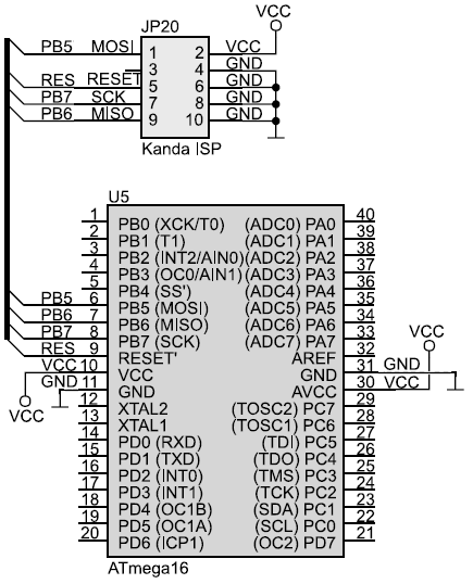

Witam ,
mam taki problem poszukałem już schematów jak podłączyć programator do uC , ale nie chciało działać . Czy mógłby mi ktoś podać jakiś link do najprostszego schematu takiego podłączenia , bo już widziałem trochę ich na necie wypróbowałem kilka ale ciągle w PonyProg2000 , przy zapisie wyskakuje mi : device missing or unknown device (-24) .
Pozdrawiam.
[Atmega16] + ZL2PRG

Dzięki podobny schemat stosowałem , tylko miałem kondensatory na swoim schemacie , ale problem nie był z moim złym podłączeniem do uC tylko 1 kabelek na płytce stykowej coś nie przewodził , trochę czasu mi to zajęło , bo tę cześć już testowałem i nie przypuszczałem , że będzie tam coś nie tak a jednak , jakoś się kabelek wypiął i nie chciało działać.
Dzięki za pomoc.
