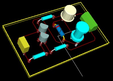

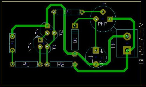

Natomiast kolega shayer chyba zapomniał o swoim temacie. Poniżej jest oryginalny jego schemat, przykładowa płytka drukowana, jej wygląd 3D, oraz plik projektu utworzony w programie KiCAD. Płyta jest przykładowa i należało by ją dostosować do posiadanych elementów, tak aby potem do niej pasowały. Nie wiem tylko jakie są kryteria segregowania załączników w temacie. Podłączałem je w kolejności opisu w moim poście, a w rzeczywistości są w innej kolejności.
Przykładowa płytka zaprojektowana w programie KiCAD (poprawiona).

Widok 3D zaprojektowanej płytki.

KrzysiekK
Posty: 1337
Post autor: KrzysiekK » 23 gru 2007, 14:42
W sumie tak prosty układ można zbudować na małej płytce uniwersalnej. Ale jeśli ma to być płytka drukowana to w pierwszej kolejności trzeba skompletować wszystkie elementy tego układu. W przeciwnym wypadku może się okazać iż rozstaw nóżek niektórych elementów nie pasuje to tych na płytce. Potem (ewentualnie) trzeba nanieść odpowiednie korekty na płytce. W tym celu zamieściłem cały ten projekt wykonany w programie KiCAD, aby można na nim dokonać ewentualnych korekt. Następnie trzeba wykonać wydruk płytki dokładnie w skali 1:1. O tym jak to zrobić w programie KiCAD można poczytać tutaj Mając wydruk (z laserówki lub odbitkę ksero) płytki na papierze można przystąpić do wykonania płytki drukowanej. W internecie można taki opisów znaleźć wiele. Oto jeden z takich opisów bogato ilustrowany fotografiami. Więcej o wykonywaniu płytek drukowanych można znaleźć w tym temacie. Początki jak zwykle bywają trudne, ale po wykonaniu kilku płytek powinieneś nabrać wyprawy w samodzielnym ich wykonywaniu.

Post autor: shayer » 23 gru 2007, 15:36
a te plytki jakie zaprojektowales to jakie maja wymiary w mm ???
KrzysiekK
Posty: 1337
Post autor: KrzysiekK » 23 gru 2007, 16:51
Płytka ma wymiary 50 x 30 mm i jest trochę na wyrost. Można by ją zmniejszyć około 10 mm w każdą stronę. To jednak zależy od zastosowanych elementów. Szczególnie kondensatora C1, który przy większym napięciu może mieć duże gabaryty. Przepraszam za pomyłkę, ale powyższa płytka zawierała mały błąd. Mianowicie brak połączenia pomiędzy kolektorami tranzystorów NPN. Odpowiednie załączniki poprawiłem w moim wcześniejszym poście.
