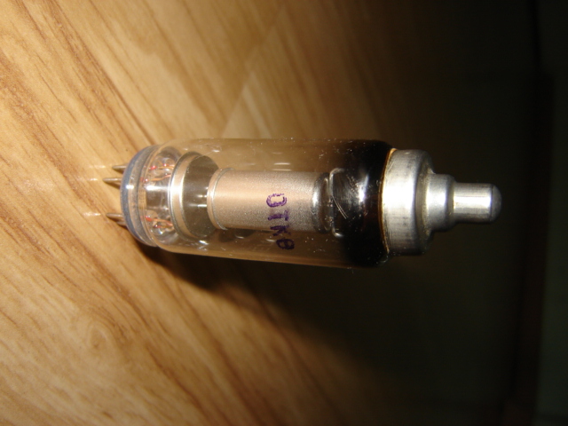

Witam.
Wygrzebałem w swoich rupieciach starą lampę. Chcę do niej podpiąć tylko napięcie żarzenia, aby "świeciła". Czy tak się da? Pytanie jakie napięcie podłączyć i ile taka lampa pobiera prądu? Czy to bezpieczne? Lampa jest rosyjska o symbolu 8806. Reszta napisu po rosyjsku.
[ Dodano: 2008-05-22, 20:38 ]
W tej lampie 4 nóżki są połączone z masą, 3 z "środkiem", a na górze też jest złącze.

Nie znam rosyjskiego. A przydałoby się. Na tej lampie są wewnątrz podłaczone do czegos tylko 3 styki - 2 nóżki i styk na górze. Lampa jest z telewizora.

To będzie w takim razie dioda wysokiego napięcia. Napięcie do żarzenia możesz podać na dowolne dwie nie zwarte ze sobą nóżki. Taka lampa ma tylko żarzenie połączone z katodą i anodę wyprowadzoną na czubek bańki. Jak duża jest ta lampa? Daj zdjęcie jeśli możesz :)

Więc lampa ma tylko żarzenie i Anodę. :shock:
No nic, spróbuję podłączyć. Najwyżej wybuchnie. :grin:
Muszę tylko znaleźć podstawkę do niej.
Jaki jest zaktes zasilania obwodu żarzenia, może być stałe napięcie? Na obwodzie żarzenia jest opór 1,0ohm... :???: Ile A pobiera taka lampa?
Daję fotkę... :grin:

Tak, ma tylko anodę i żarzenie, które jednocześnie stanowi katodę (albo katoda jest oddzielna ale połączona z żarzeniem na stałe). Ta lampka jest bardzo podobna do dy-86 albo ey-86, może to jakiś rosyjski odpowiednik. Napięcie żarzenia może być różne (ey-86 ma 6V3 a dy-86 ma 1V4).
