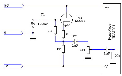

Chcę zrobić bufor lampowy na ECC88 (E88CC) i chcę go wpiąć pomiędzy obie gałęzie zasilania symetrycznego końcówki mocy TDA 7294. czy taki bufor zasilany napięciem symetrycznym ma prawo działać? (chodzi o to, że chce go zasilać jak najwyższym napięciem).Nie chcę włączać bufora w jedną gałąź zasilania (między +V a GND), żeby nie stracić symetrii zasilania.
Wartości rezystorów katodowych sobie dobiorę,a co z rezystorem polaryzującym siatkę R3?
Schemat koncepcji zamieszczam poniżej.
Nie chodzi mi o zasilanie z oddzielnego trafa, bo nie zmieści mi się w obudowie.Ledwie zasilanie żażenia udało mi się rozwiązać.
Bardzo proszę o pomoc.
Pozdrowienia dla wszystkich lampowców :)

Za mało danych. Nie za bardzo widać jak ma się zamykać obwód sygnału wejściowego.

Dzieki Alku, juz myslalem,ze wszyscy mnie zlekceważyli. Szcerze mowiąc ja tez nie wiem,jak ma sie zamykac obwód.Właczyłem tradycyjny bufor lampowy w zasilanie symetryczne i ciekaw jestem,czy to będzie działać.Dlatego tez pytam.Bufor jest bez sprzezenia zwrotnego,ma tylko czynic dzwięk "lampowym".

Zdecydowałem się zasilać bufor z oddzielnego trafa. Nie będzie kłopotów z prowadzeniem masy. 20W Toroidalne powinno wystarczyć na żażenie (2 lampy: ECC88 i E88CC, w sumie 600 mA/6.3V lub 300 mA/12.6V szeregowo) a anodowe może być i od 45 do 70V. Pan Piotr Górecki pokazywał, że te lampy można zasilać nawet z 12V, więc czuje sie rozgrzeszony :)
